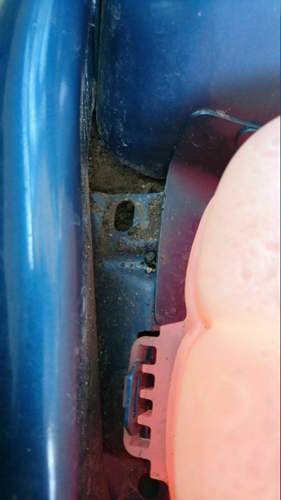

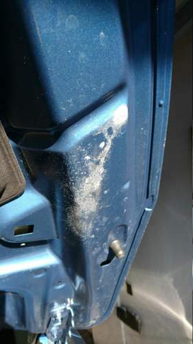

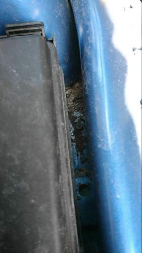

Mir ist auch neulich was auf gefallen, passt ganz gut hier rein.
Wenn man die Motorhaube öffnet und links am Kühlwasserbehälter und rechts am Sicherungskasten schaut sieht man wie es den ganzen Schmodder nach oben raus drückt. Habe hier die Bilder gemacht, so sieht es jetzt nach 2 Wintern aus im Mittelgebirge.
Da ist viel Streusalz dabei und das macht mir dann schon etwas Sorgen.
