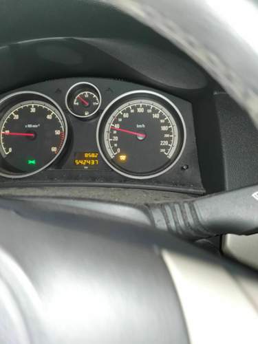

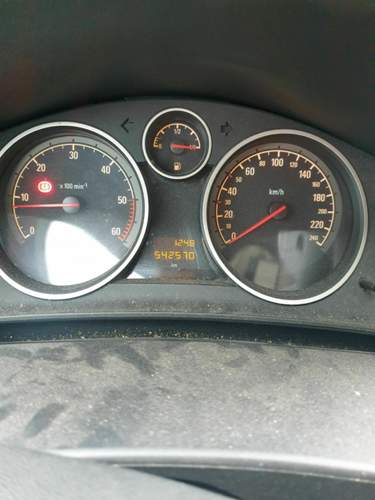

Servus.. bei unserem Opel astra 1,9 Diesel 120 ps blinkt seit vorgestern die Vorglühkontrolle und das Fahrzeug qualmt auch extrem.. kmstand aktuell 542.000.vielleicht hat jemand mal den selben Fehler gehabt .

DPF-Regeneration überfällig. Wenn der keine Langstrecke sieht mal 50km am Stück fahren daß der freibrennen kann. Wenn nicht ist irgendwas defekt. Wenn du weiter fährst bleibst mit verstopftem Filter liegen.

Super vielen Dank.. ja die karre fährt viel kurzstrecke.ich blase ihn mal durch

Servus. Die vorglühkontrolle ist nach 30 km ausgegangen.. vielen dank an euch
