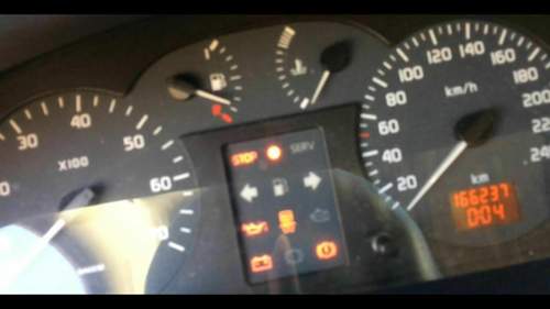

Hallo Forengemeinde,
ist es normal, das die Vorglühlampe beim Megane 1 1.6 Benziner (107PS) bei Zündstellung 1 dauerhaft leuchtet?
Ich habe Probleme mit der Drosselklappe, diese schließt bei Zündeinstellung 1 komplett und öffnet erst bei einer Pedalpotentiometerstellung von 84%.
Kennt jemand den Zusammenhang?
Viele Grüße
Benedikt

@loeti0815 schrieb am 10. November 2019 um 11:34:41 Uhr:
Vorglühlampe bei einem Benziner?????? Bitte erleuchte uns......
Siehe erstes Bild ...

Wie verhält sich die Lampe im Betrieb?
Hab grad gesehen du hast das Motorsteuergerät getauscht. Handelt es sich dabei um das selbe Fahrzeug?
Ich meine mal gelesen zu haben, die Lampe deutet auf einen Fehler vom Motorsteuergerät bzw Drosselklappe hin.
Entweder hat das Steuergerät eine Macke oder irgendwas stimmt mit deiner Drosselklappe nicht. Schon versucht sie anzulernen?
Also ich bin mir sicher bei meinem Scenic Megane Phase 1 BJ 99 hat die Lampe bei Zündung ein nicht geleuchtet.
Für mich sieht das eher danach aus, als wäre bei Deinem Modell die Vorglühanzeige und die Anzeige für Störung der Motorelektronik einfach nur dasselbe Lämpchen. Relevant für Dein Modell sollte aber die Störung in der Motorelektronik sein. Wenn du das Motorsteuergerät getauscht hast, ist das sogar ziemlich plausibel...

Springt der Wagen denn mittlerweile an? Wenn nicht würde ich vorerst mal auslesen um ein defekt vom Steuergerät auszuschließen. Ist der alte Wagen denn mit dem Steuergerät gelaufen?
Hast du keine Möglichkeiten zum Auslesen?

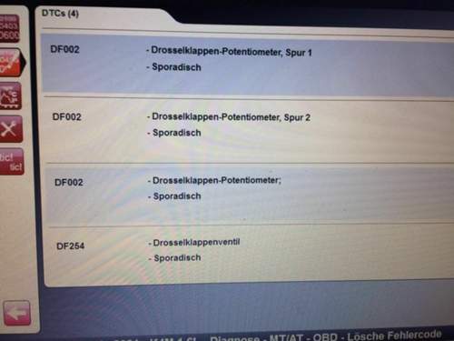

Ich habe das Steuergerät getauscht, da die Vorglühlampe geblinkt hatte. Ich gehe davon aus, das das alte Steuergerät defekt war!
Die Benzinpumpe läuft kurz an.
Im Fehlerspeicher ist die Drosselklappe hinterlegt (Bild).
Wie gehe ich bei der Rückprogrammierung des Steuergerätes vor?
VG
Benedikt

Jetzt weiß ich auch nicht mehr weiter ...
Ich habe eine gebrauchte funktionierende Drosselklappe verbaut, bei dem nun das Vorglühzeichen ausbleibt, wenn ich die alte zurückbaue bleibt es auch aus *kotz*
Die Fehler bleiben trotz alternative Drosselklappe abgelegt...
Mit dem alten Steuergerät habe ich die identischen Fehler, diese lassen sich auch nicht löschen. Evtl. ist der Kabelbaum zur Drosselklappe betroffen, weil der Ansauglufttemperatursensor ebenfalls betroffen wäre, obwohl in der Datenliste ein plausibler Wert ankommt ...
Habt Ihr noch Tricks auf Lager?
