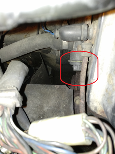

Moin moin,
habe die letzten Tage folgendes beobachtet:
Lasse den Motor vorglühen (dauert gefühlt eine Ewigkeit), Nachdem Start des Motors geht die
Vorglühlampe aus. Nach einigen Minuten fahrt, geht die Vorglühlampe wieder an.
Auch bei Betriebswarmen Motor leuchtet die Vorglühlampe.
Frage mich nun, ob nur die Lampe leuchtet oder ob auch die Glühkerzen auch angesteuert werden?
Des Weiteren stellt sich mir die Frage, welche Komponenete so ein Verhalten verursachen könnte?
Gruß Frank

Habe die letzten Tage genutzt und die Bauteile der Vorglühanlage untersucht.
Festgestellt habe ich einen Kabelbruch zum Temperaturfühler. Des Weiteren ist der Stecker von dem
Temperaturfühler etwas verschmort.
Bleib nicht anderes übrig als den Stecker und den Temperaturfühler zu tauschen.
Mal schauen, wo ich die Teile schnell bekomme.

Bei dem Temperaturfühler handelt es sich um den Regler für die Zusatzwasserpumpe.
Der Regler hat nichts mit dem Vorglühen zu tun! Da hat Björn recht.
