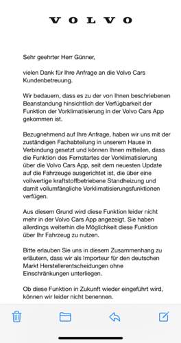

Ich denke mal es ist allgemein bekannt, das man bei unseren Fahrzeugen per App die Klima starten kann. Im Winter mit Standheizung, im Sommer zum Lüften, auch bei Fahrzeugen ohne Standheizung.
Seit dem App Update und den Zwang dort zum neuen Design geht das nicht mehr bei Fahrzeugen ohne Standheizung.
Ich habe diesbezüglich Volvo angeschrieben, was das denn solle. Die Antwort habe ich als Bild angefügt.
Ich finde es ein Unding, eine Funktion zu deaktivieren, die man erworben hat. Ich habe das letztes Jahr, wenn’s warm war, gerne genutzt.
Dürfen die ohne Ausgleich einfach Funktionen streichen?
Ich überlege, ob ich das anwaltlich mal prüfen lasse bzw. fragen möchte, ob die das einfach dürfen.

Die könnten die App auch von heute auf morgen einstellen. Pech gehabt. Das Auto fährt ja noch und die Funktion tuts im Auto ja auch noch.
Kannst ja auch niemanden verklagen, wenn Apple und Google das Geschäft einstellen und du die App plötzlich nirgends mehr installieren kannst.
Den Unmut darüber verstehe ich aber...

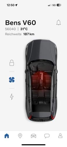

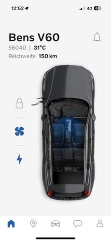

Ich hab gerade auch erstmalig Ärger mit der Klima per App.
Funktioniert einwandfrei wenn er am Kabel hängt.
Ist das Ladekabel nicht angeschlossen geht bei 31Grad die Standheizung an?!?!
V60 T8 MY20 mit Sensus
iOS App 5.29.0
