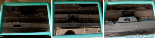

gibt es hier auch betroffene,die Rostprobleme ringsum die Gummistopfen am Schweller haben?
Rein äußerlich sind die Gummistopfen mit Unterbodenschutz überstrichen,aber trotzdem scheint Wasser und Salz dahinterzugelangen und es bildet sich Rost unter dem Unterbodenschutz!Dies ist aber nicht so einfach zu erkennen!
Mann geht einfach davon aus,daß der Unterbodenschutz alles gut abdichtet!Bei meinem Fahrzeug ist daß, aber leider nicht der Fall.
Es kann doch nicht NORMAL sein,daß mann als Kunde alles nachbessern muss!Und sich auf die nicht gerade preiswerte Deutsche Wertarbeit verlassen kann!!!
Gruß Dieselfahrer

sieht übel aus. gabs im touran forum auch schonmal.
ich glaube aber das geht über die garantie, sofern das fahrzeug scheckheftgepflegt ist. ich würde da erstmal gar nichts machen und mal bei vw vorstellig werden.
Ich war bei Vw,aber da hatte ich nur einen unterrostenden Gummistopfen vorstellig gemacht und mir wurde erklärt,daß es am Nutzungsverhalten liegt und das man im Vorfeld Maßnahmen ergreifen muß!
Ich habe dann bei den anderen geschaut und mußte feststellen das alle betroffen sind!
Gruß Dieselfahrer

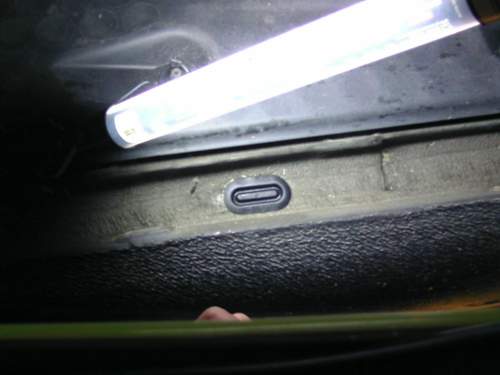

ich werde mir das beim wechsel auf sommerreifen auch mal ansehen. habe ja noch die gebrauchwagengarantie. und da der golf scheckheftgepflegt ist sollte das, sofern es vorhanden ist, kein problem zur beseitigung darstellen. will aber eher hoffe das meiner nicht betroffen ist

Hallo und danke für deinen Beitrag. Hab mal bei unserem Gplus (2005)
nachgeschaut, 1 Gummistopfen fehlte und genau dort gings los- ca. 0,5 cm
um das Loch leichte Rostbildung-habs mit hammerite bearbeitet. Morgen hole ich
nen neuen Stopfen und bearbeite den Schweller großzügig mit Unterbodenschutz.

Irrtum! Da gibt es keinen Unterbodenschutz.
Schau mal unter die Plastikdeckel. Drunter ist grundiert - Blechüberlappungen offen - Hohlräume nur grundiert.
Dann schaust Du mal einem Dacia unter den Bauch.
Da wirst Du sehen wie ein Unterbodenschutz aussehen kann. Hohlräume wachsversiegelt ...
Ich denke mal - zwei Plastikdeckel sind billiger wie ein guter Unterbodenschutz.
