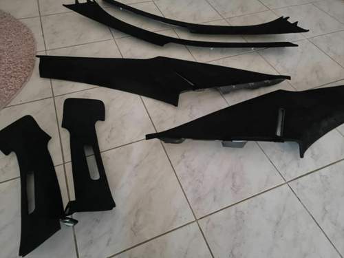

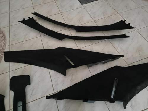

Hab dann noch durch Zufall die schicken AMG Räder günstig aufgetrieben. Nachdem jetzt ein Gewindefahrwerk eingezogen ist muss Platz für die Räder gemacht werden. Er steht jetzt erstmal zerlegt in der Halle. Momentan warte ich auf neue Kotflügel und werd erstmal ein paar kleine Roststellen beseitigen und dem ganzem vorbeugen. Wenn alles soweit erledigt ist, wird der ganze Wagen noch foliert. Danach ist dann der innenraum dran. Eigentlich gehört es ja in den Benser aber das Wurzelholz habe ich schon beseitigt.
Wenn ich soweit druch bin, möchte ich a,b,c Säule noch mit indivitara beziehen.

Ja Mike, das kannst du laut sagen. So steht der gute momentan auch da , ohne kotflüge, stoßstangen ab sieht traurig aus :-D ! Aber ich versuche mir einzureden das es sich am ende lohnt ... hab heute den kompletten Innenraum zerlegt.... freue mich auf das zusammen stecken .... :-D
hoffe die kotflügel und das invitara kommen bald...dann kann es weiter gehen..
