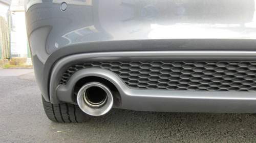

Hallo zusammen, heute mit einem Kollegen die Endrohre gewechselt. Wollte keinen sound haben sondern nur optisch bisschen schöner, sound hatte ich vorher genug.
Was würde benötigt:
2 x race s Endrohre von bastuck Eingang. 63.5mm , 1x 100 stk 60€
2 x Adapter von 57mm innen auf 63mm außen stk 10€
Dann nur noch ne flex. und nen Schweißgerät.
Was ich nur noch mache ist die inneren Rohre schwarz lackieren. Diese werden normalerweise sowieso mit der zeit schwarz aber ich mache es trotzdem :)
Ergebnis:

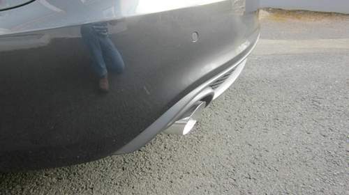

Hier ein Foto bei Tageslicht.
ich finde, sie haengen zu tief!
finde die Umsetzung auch nicht so toll. Hier wurde das besser gelöst. Klick
Themenstarteram 5. Januar 2014 um 19:07

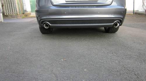

Ja die könnten 1cm höher und weiter drinnen stehen, aber mir gefällts so. Die Endrohre auf dem Foto oben habe ich auch vor gehabt zu kaufen, stk. 90€ bei bn pipes war mir bisschen zu viel. auf der Facelift Stoßstange sieht es nochmal deutlich besser aus. Meine Endrohre stehen ja auch bisschen weiter draußen, habe auch von oben fotografiert ...hier mal die Ansicht genau von hinten..
