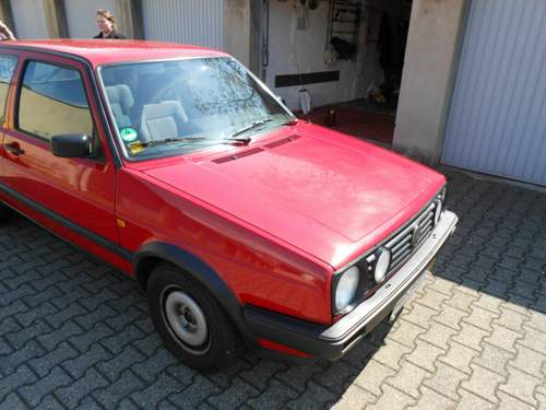

Guten Tag liebe MT-Kollegen,
normalerweise bin ich eher im Polo 1&2 Forum unterwegs, da ich einen 94er 86c als Zweit- und Hobby-Fahrzeug fahre.
Nun musste aber die runtergerockte "Alltagsschlampe" (Clio A von 1996) diesen Monat zum TüV und ich habe mir Gedanken gemacht, ob es da überhaupt noch einen Sinn hätte sich die Mühe zu machen den Clio TüV-fertig zu machen.
Da der Clio so schon in einem desolaten Zustand war (schon bei Übernahme vom Vorbesitzer vor ca. 1 1/2 Jahren), bisher schon einiges an Arbeit hineingesteckt wurde (siehe Signatur) und die Chance trotz aller Mühen dennoch die Plakette verweigert zu bekommen oder ganz einfach den extrem ölenden Motor nicht mehr dicht zu bekommen (was natürlich ersteres zur Folge hätte) recht hoch ist, lag die Überlegung recht nah sich nach einem anderen Auto umzusehen.
Da ich auch eher der Fan von klassischen VWs bin, habe ich mir dann eher aus Spaß, als aus unbedingtem Kaufwillen, einige Inserate von den verschiedensten VW-Modellen angesehen und bin dabei zufällig über einen roten Golf 2 Sondermodell Pasadena gestolpert.
Das Fahrzeug sah auf den wenigen Bildern sehr gut aus, die Kleinanzeige listete sehr detailliert auch kleinste Mängel auf (hat man sehr selten, da kleine Mängel gerne verschwiegen oder vertuscht werden).
Viel erstaunter war ich, als ich sah, dass der Golf praktisch bei einem Nachbarn von mir stand. Ein Verkaufspreis war keiner angegeben und beinahe hätte ich deswegen gar nicht erst angefragt, da für einen gut erhaltenen Golf 2 teilweise horrende Preise verlangt werden.
Hinzu kam, dass die Anzeige bereits seit Oktober 2014 aktiv war und daher wahrscheinlich bereits nicht mehr aktuell sein könnte.
Aus irgendeinem Grund, habe ich dann doch angerufen und siehe da: der Golf stand immer noch zum Verkauf und sollte 450€ kosten, ein Schnäppchen wie ich fand.
Aber irgendwo musste ein Haken sein.
Eine Besichtigung, stellte die vom Verkäufer angegebenen Mängel als bloße Vermutungen heraus, was der TüV denn bemängeln könnte (der TüV war seit Oktober abgelaufen und das FZG seit Januar 2014 stillgelegt und nur hin und wieder gefahren worden).
Was übrig blieb waren ein Kratzer im Lack auf der Motorhaube (kaum zu sehen und bereits rostvorbeugend behandelt), leicht ausgeblichener Lack am rechten Kotflügel (Beifahrerseite), ein gerissener Seilzug im Fahrersitz und ein Motor, der beim Anfahren auf z.B. Ampeln gerne einmal ausging.
Da das meiner Meinung nach viel zu gut war und irgendwo ja ein Haken sein musste, habe ich dann mit dem Verkäufer vereinbart, dass ich mit Kurzzeitkennzeichen zum TüV fahre und den Wagen dort einmal überprüfen lasse.
Den kurzen Check beim TüV habe ich dank dem überaus freundlichen Prüfer kostenlos bekommen und hatte nun eine mündliche Mängelliste vom Prüfer:
-Feststellbremse Wirkung zu gering (EM)
-Trommelbremse (Hinterachse) Wirkung zu gering (EM)
-Rost am ESD (GM)
-überalterte Bremsflüssigkeit (Hinweis)
-poröser Schlauch vom Vergaser zum Aktivkohlebehälter (Hinweis)
-Reifen vorne links passt nicht zu den anderen 3 (Reserverad)
Der Prüfer war sichtlich von dem Fahrzeug angetan und empfahl den Wagen zu kaufen, aber den Preis mit Hinweis auf die Mängel noch ein wenig herunterzuhandeln.
Bekommen haben wir den Wagen dann für 430€ (und einen ganzen Haufen Ersatzteile, sowie ein originales VW beta mit Key-Code). Für den porösen Schlauch hatte der Verkäufer in seiner Garage (Hobby-Werkstatt) auch einen passenden Ersatz.
Nach dem Tausch schnurrte der Motor wie ein Kätzchen und auf weiteren Fahrten kam der Motor nichtmal auf die Idee auszugehen.
Nächste Woche Mittwoch bekommt die komplette Hinterachsbremse eine Revision (in der Werkstatt die auch die Radlager für den Clio montiert hatte für 150€ inkl. Material).
Einen guten Satz Reifen habe ich noch in der richtigen Größe in meiner Garage eingelagert.
Und TüV gibts dann auch in der gerade genannten Werkstatt.
Gesamtkosten bis dahin: 690€ für FZG, Bremse und TüV (110€)
+ Kosten für die Kurzzeitzulassung
Ich bin soweit sehr zufrieden und freue mich nun auch stolzer Besitzer eines Golf 2 sein zu können.
Er ist von EZ 10/1991, MKB ist PN mit 51kw/69PS 1,6L Vergasermotor, CL-Ausstattung, Sondermodell Pasadena
MfG
Chris
P.S.:
Fragen kommen später noch, da ich die Wartung und Reparatur, ähnlich wie bei meinem 86c gerne weitestgehend selbst durchführen möchte.
Die Trommelbremse lasse ich von der Werke machen, da ich mich da noch nicht "rantraue" bzw. ich es für das Geld nicht selbst machen muss.
