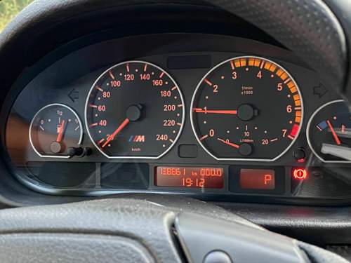

Also, ich möchte euch heute meinen neuen Tacho vorstellen welchen ich mit einem Bekannten gebaut habe.
Es handelt sich bei meinem Fahrzeug um einen Vorfacelift E46 mit M43TÜ Motor mit Automatikgetriebe.
Was wurde gemacht?
Es wurde eine kleine Platine mit eigener Software "entwickelt" welche einen variablen Schaltblitz beinhaltet und wie beim M3 die Öltemperatur durch das erlöschen der LED´s anzeigt. Das ganze mag bei einem Automatikgetriebe vielleicht Unnütz sein mit dem Schaltblitz, da ich aber die Steptronic habe könnte ich ja auch "manuell" schalten.
Mein Bekannter und ich haben das ganze nun auf die Reihe gebracht, wobei ich eher das Feedback gebe und er nicht auf mich als Person angewiesen ist (das nur zur Erklärung). Die Software kann individuell angepasst werden, sowohl der klassische M3 Schaltblitz als auch der neue vom M4 sind möglich. Die Tachoscheibe ist eine Sonderanfertigung nach meinen Vorgaben, die roten Zeiger kommen von einem deutschen Händler aus dem Web.
Die matten Tachoringe hatte ich schon vorher, wollte einfach nichts glänzendes haben:-) Die LED´s sind natürlich dimmbar...
Bilder sagen aber meist mehr als 1000 Worte, daher viel Spaß beim ansehen:-)

Geil! In der ms43 community hat es lange gedauert bis die dme den m3 Tacho wegen der öltemperatur (bzw. LED Ansteuerung) steuern konnte.
Wie wurde es hier gelöst? Auslesen der Temperatur vom bus, externes Signal oder als timer?
Wie das ganze technisch gelöst wurde....Sorry da habe ich nicht den notwendigen Plan von der Materie. Bei den 6-Zylindern wird die Öltemperatur über die DME ausgelesen, bei meinem 4 Zylinder musste ich keinen weiteren Sensor verbauen.
Es soll aber alles soweit vorbereitet sein auch einen entsprechenden Sensor anschliessen zu können.
Ich habe mich mit Ihm seit Mitte des letzten Jahres zusammengesetzt und genau gesagt und beschrieben wie ich mir wie wo was vorstelle. Im November letzten Jahres hat er sich an meinen Prototyp Tacho gemacht der jetzt fertig zum Einbau war
Weiteres Highlight ist die Warnfunktion bei "zu heißem" Öl. Hierbei blinkt die 6000 U/min LED in der ersten von drei Stufen. Bei der höchsten "Warnstufe" blinken alle LED´s um den Fahrer etwas einzubremsen.
Diese Stufen sind auch frei wählbar....Wie gesagt ich bin da wirklich stolz auf das Ergebnis! Auf den ersten Blick nicht zu erkennen, man steigt ein und schaltet die Zündung ein....Dann wird einem klar das hier diese zusatzelektronik verbaut wurde.
Nicht nur einfach Bling bling ohne Funktion, sondern wie ich finde stilvoll umgesetzt.

Zur Verständnis: Diese LED beziehen sich auf die höchste empfohlene Drehzahl und gehen mit steigender Temperatur des Motoröls zurück :) ?
Dann interessiert mich sehr wie die Öltemperatur abgegriffen wird. Kannst du das noch in Erfahrung bringen ^^ ?
Ich würde mich nun nicht 100%ig darauf verlassen und es eher als „Empfehlung“ sehen.
Soweit mir bekannt wird das ganze wahlweise über die DME oder Töns abgegriffen (so wurde es mir eben mitgeteilt)
Die LEDs gehen natürlich aus mit zunehmender öltemperatur!
Sonst würde es ja keinen Spaß machen.
