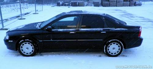

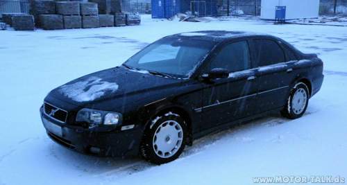

Hallo liebe Volvo-Fan-Gemeinde.
Ich möchte mich und meinen Volvo S80 Black Edition von 04/2006 mit einem B5254T2 und AT, PDC, GSD, Navi und RS vorstellen.
Ich komme aus dem Omegaforum. Fast 5 Jahre bin ich Opel Omega B2 V6 gefahren und habe mich nun für einen Volvo entschieden. Leider kein AWD.
Der Umstieg von Hinterradantrieb auf Vorderradantrieb ist besonders in der Stadt und auf glattem Untergrund gravierend. Beim Cruisen über die Landstraße oder die BAB empfinde ich den Vorderradantrieb hingegen sogar von Vorteil.
Zwei Nachteile hat der S80: riesiger Wendekreis und fehlendes Revolverfach. Irgendjemand hat hier gesagt, so ein S80 hat keinen Wendekreis, sondern beschreibt eine Umlaufbahn - sehr treffend.
Ich selbst bin meist in Sachsen und Thüringen unterwegs.
Wo seid ihr denn verstreut? Gibt es denn bei für die Volvo-Schrauber auch eine Standortkarte, ähnlich dieser: KLICK

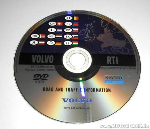

- meine NAVI DVD ist von 2005 (siehe Bild); Kann ich diese hier verwenden: KLICK

Navisoftware würde ich meinen "Ja" sofern in diesem Modelljahr noch das RTI verbaut wurde.
Aber leg noch 50.- drauf und hol Dir ein Mobiles mit Lebenslanger Updategarantie.
Dazu ein Brodit Clip und Du musst es nicht lässtig an die WS Scheibe pappen.
Schon allein wegen der Bedienung besser.

Ich habe mich bewusst für das originale Navi entschieden, also soll es auch funktionieren. Mit "RTI" meldet sich der Bildschirm wenn das Display herausfährt. Ich gehe mal davon aus, dass das angebotene Kartenmaterial passt - hatte aber mal irgendwo gelesen, dass man noch ein Software-update benötigt, wenn der zeitliche Abstand zum vorhanden Kartenmaterial zu groß ist. Kann mich aber auch irren.

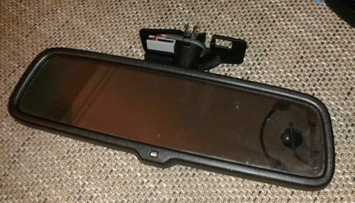

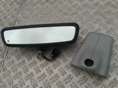

Ach so, noch was. In der Ausschreibung stand, dass er einen automatisch abblendbaren Innenspiegel hat. Woran erkenne ich das denn? Wichtig ist so ein Spiegel nicht, da die Beklebung schon recht dunkel ist. Ich denke, da wird der Spiegel wenig zu tun haben. Geht das elektrisch?
Aha, da treibst du dich also rum :D
Wenn dein Spiegel keinen manuellen Umklapper hat, ist er automatisch abblendend. :p
Ein Sensor ist immer auf der Spiegel-Rückseite (der guckt quasi vorne zu deiner Frontscheibe raus) und der zweite entweder direkt im Spiegelglas oder, wie bei mir, darunter und fängt das Licht ein was von Richtung Heckscheibe kommt. Der Spiegel vergleicht permanent den Helligkeitsunterschied zwischen den beiden Sensoren. Ist der Lichteinfall von hinten größer als von vorne, wird der Spiegel automatisch abgedunkelt.
Da ist ne dünne Folie auf dem Glas drauf, vom Aufbau her wie ein LCD-Display, also in der Regel Flüssigkristalle. Legt man dort Spannung an, verändert sich die Anordnung der Kristalle, je nach Spannung wird immer weniger Licht zum Spiegelglas durchgelassen welches entsprechend auch nur weniger Licht zurückwerfen kann (in deine Augen). Und schon ists dunkel. Geht in der Regel stufenlos und sehr schnell.

@tommy_c20let schrieb am 18. Januar 2017 um 22:34:25 Uhr:
Mensch Tommy, manchmal kommt man auf die einfachsten Dinge nicht ;)
Vielen Dank für die Erklärung.
Aber wie gesagt, mir ist das nicht so wichtig. Im Omega war ja auch immer das Heckrollo geschlossen.
Sensoren hat der da einige im Spiegel. Sicherlich auch für den Regensensor. Ich muss wirklich mal ein paar Bilder vom Innenraum machen. Die Innenspiegelverkleidung ist so riesig, da denkste, das ist ein tragendes Teil für die Windschutzscheibe.
Den Umklapper suche ich morgen.

Navi-DVD: ich habe bei meinem ein Set von 3 DVD mit Version 2015 bekommen. allerdings finde ich das Navigieren damit sehr mühsam und bevorzuge mein olles TT XXL oder mein Telefon mit "Here we go".
