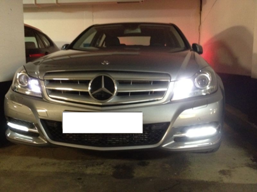

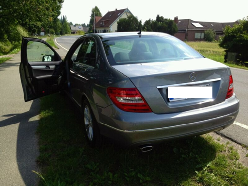

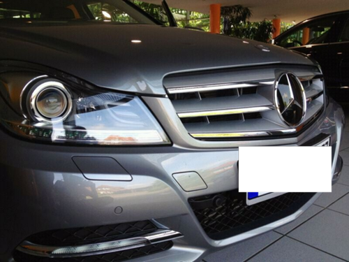

Anbei darf ich euch noch ein paar Impressionen meines "Neuen" schicken.
