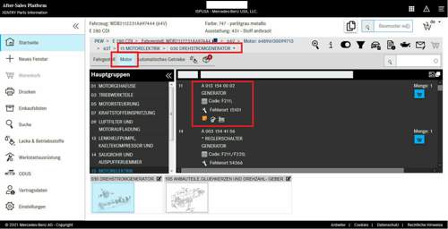

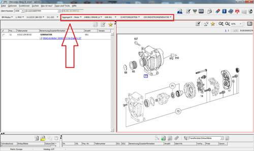

Vielleicht verstehst du es jetzt.
M = Aggregat M - Motor
Gruppe 15
Untergruppe 030
EPC Alt
EPC Neu
Themenstarteram 13. Januar 2021 um 7:26
Guten Morgen Mackhack.
Vielen Dank für deine Mühe.
Ich habe das über die MB Teilekatalog Seite versucht, die auch bei Sippi verlinkt ist. Das ist offensichtlich nicht identisch mit deinem originalen EPC wie mir scheint. Gibt es Möglichkeiten da Zugriff zu bekommen ohne gleich die teure Software kaufen zu müssen? Ich habe ja eine Firma für Bühnenbilder und Raumgestaltung mit Fahrzeugbedarf und keine KFZ Werkstatt. Was nicht heißen soll das ich alles geschenkt haben möchte.
Grüße und einen schönen Tag
Jan
