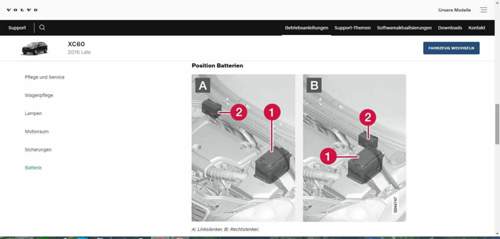

Hat der XC60 ohne Start/Stopp Automatik eine zweite Batterie an Board oder nicht. Die BDA sagt nein, da keine Start/Stop Automatik. Stimmt das?
Kann ich ein CTEK MXS 10A Ladegerät direkt an der Batterie anschließen oder nicht. Die BDA meint nicht da ansonsten die Batterieüberwachung Probleme bekommen könnte. Wie macht ihr das wenn ihr eine Karten-Update des Navi, welches 3h dauert durchführt oder den PIN für das Fahrzeug über Dice ermittelt.

Du hast keine zweite Batterie. Ctek kannste problemlos dranhängen. Kartenupdate kannst Du im Fahrbetrieb erledigen.

Dieses Ladegerät benutze ich selbst und bin begeistert von dessen Funktionalität, allerdings beunruhigt mich, deine angestrebte Anschlussart doch beträchtlich. Siehe dir dazu die Bilder, so wie ich den Festanschluss am XC60 verbaut habe, weiter unten an. Dann wirst du in Zukunft höchstwahrscheinlich keine eventuellen üblen elektronischen Dienstausfall-Überraschungen an diversen Bauteilen deines Fahrzeugs erleben dürfen/müssen.
