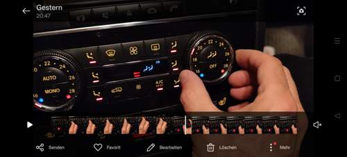

1.) Das Klimabedienteil spinnt. Wenn ich die Temperatur verstelle, springt die Anzeige nicht weiter.
- dh, auf der Fahrerseite hat es jetzt immer 16 Grad. (das ist mir leider bei der Probefahrt nicht aufgefallen) - ich konnte dazu im Forum nichts finden. Wie ist denn der richtige Name von dem Teil (Teilenummer)? Hatte von Euch schon mal dieses Problem? Es gibt Lötanleitungen im Internet - schaut aber kompliziert aus - habt ihr eine Adresse, wo man das hinschicken kann? Gibt es einen Nachbau? Oder sonst eine Lösung? Unten ein Foto davon.

Das ist das Klima Steuergerät und es gibt diverse Firmen die es reparieren können. Einfach mal bei google suchen.
Gebrauchtes oder irgendwelche billig Produkte würde ich die Finger von lassen.

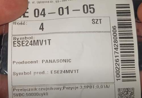

Falls es wen interessiert,
hier die Anleitung und unten das Foto von der Nummer von dem Teil,
welches man braucht.

Habe noch dieses Video gefunden, welches beschreibt, dass man durch die Fehlerdiagnose, bzw, Aufspielen einer neueren Software die Probleme lösen kann:
https://www.youtube.com/watch?v=b2hqNMbrMDA

Zur Klimasteuerung:
Versuche die Reparatur nur, wenn du ausreichend Erfahrungen mit SMD Lötarbeiten hast! Mit dem richtigen Equipment ist das aber kein Hexenwerk.
Der Lötkolben sollte eine Temperaturregelung haben, da die Leiterplatte zu hohe Temperaturen krumm nimmt. Eine Auslötpumpe und Entlötlitze gehören ebenfalls zur Grundausstattung, genau wie Lötzinn mit max. 1,5mm Durchmesser oder halt auch dünner. Wer versierter ist, erledigt das hier mit Heißluft. Das ist für SMD meist der schonendste Weg. Keine Angst vor den Temperaturen. Die Leiterplatten werden bei der Fertigung nach der Bestückung genauso mit über 300°C „gebacken“, ohne das da was kaputt geht. Solange keine Spannung anliegt, ist die Hitze kein Problem. Die Bauteile sind darauf ausgelegt, das sie eine gewisse Zeit dieser Temperatur standhalten.

Das Klimabedienteil ist zwar mit dem vom ML (fast) identisch, aber die Blende ist anders.
hier muss du 2 kleine keile an einer bestimmten stelle einführen, dann wird die Blende ausgeklippst.
Ich schau mal nach einem bild für dich.
https://www.benzshop.de/.../...konsole-blende-abdeckung-30407-hkS5.jpg
Auf dem Bild siehst du links und rechts 2 einraststellen, genau in der höhe muss du mit 2 kunststoffkeilen rein, dann wird die nase zur seite gedrückt und die blende kommt vor
Nicht unten ! sonst bricht das gegenstück in der Konsole ab, nur oberhalb an den seiten, danach vorklappen und unten aushängen.
