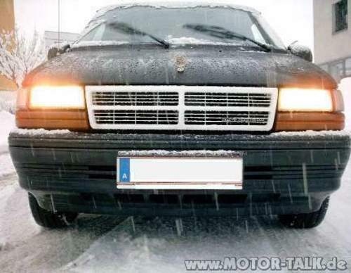

Tag allerseits.
Habe hier nen Voyager 3.3 LE, BJ. 93 stehen. Das Fzg heizt kaum, die Temperatur ist aber im Normalbereich. Kühlmittelstand passt auch. Die Schläuche am Heizungskühler werden auch nicht sonderlich warm (ca. 70 Grad C). Thermostat ist i. O., wurde ausgebaut und geprüft.
Oben am Kühlerdeckel (Einfüllstutzen am Kühler) ist ein kleiner Schlauch angeschlossen, das müsste doch normalerweise die Rücklaufleitung sein, oder? Jedenfalls kommt da kein Kühlmittel raus wenn der Motor läuft, das heißt doch eigentlich das die WaPu defekt ist!? Über die Sufu habe ich nichts gefunden und hoffe deshalb auf eure Hilfe.
Dann würde ich noch gerne wo an dem Motor die Entlüftungsschraube(n) sitzt.
MfG

Hier etwas Senf zum Thema:
Eigentlich entlüften sich die alten Chrysler selbst (vorausgesetzt der Kühlerdeckel ist noch funktionsfähig), auch wenn eine Entlüftungsschraube (rotten eh fest) verbaut ist - Der 3.3er sollte gleich keine haben.
Da beide Heizungsschläuche warm werden, ist ein verstopfter Wärmetauscher nicht der Favorit. So wäre einmal zu prüfen, ob die Luft-Mischklappe noch funktioniert. Diese sitzt in dem großen schwarzen Kasten unterm Armaturenbrett, in dem auch das Gebläse, der Wärmetauscher und der Verdampfer verbaut sind. Die Klappe ist zwar aus Kunststoff, hat aber eine Achse oder Welle (dreht sich ja um diese) aus galvanisch verzinktem Stahl. Da es in deren unterem Lager meist feucht ist und die Wagen auch schon älter, rottet es und geht fest - Wäre nicht der Erste. Nun muss man die Karre vorn fast komplett zerlegen, um den Kasten auszubauen. Daher prüfe erst einmal, ob Du zumindest das Gefühl hast, dass sich da etwas mitbewegt, wenn Du am Temperaturwahlhebel spielst - Beim schnellen Wechsel zwischen warm und kalt muss die Klappe hörbar in die Endposition schlagen. Wenn da nix zu hören und eigentlich auch kein Widerstand zu spüren ist, wird wohl der Seilzug aufgegeben haben - Ausgehangen oder etwas weggebrochen. Ursache kann eben die festgefressene Klappe sein, dies ist auch der Fall, wenn sich der Hebel nicht bewegen lässt.
Etwas Anderes fällt mir dazu jetzt nicht ein.
Nur, wenn Du eine Unterdrucksteuerung (Tasten statt Hebel) für die Ausströmpositionen hast und eventuell der Marder den Schlauch hierfür im Maschinenraum verspeist hat, kann es sein, dass zwar irgendwo warme Luft ausströmt, nur halt nicht an der erwarteten Position.
Dass sich die WaPu-Riemenscheibe zwar dreht, das Pumpenrad aber nicht, ist mir persönlich noch nicht unter gekommen - habe auch noch nie davon gehört (zumindest von glaubhaften Quellen). Ebenso wenig wie, dass sich Pumpenräder auflösen. WaPu´s werden bei mir nur undicht ;-)!
