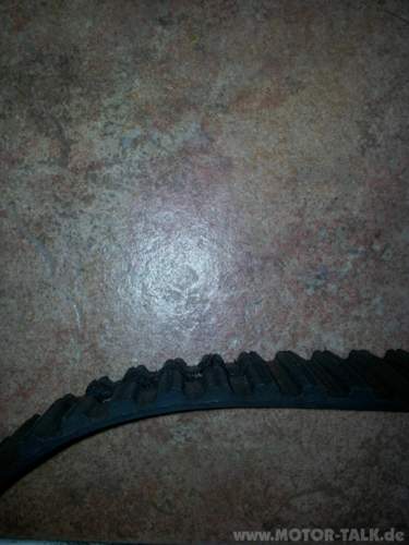

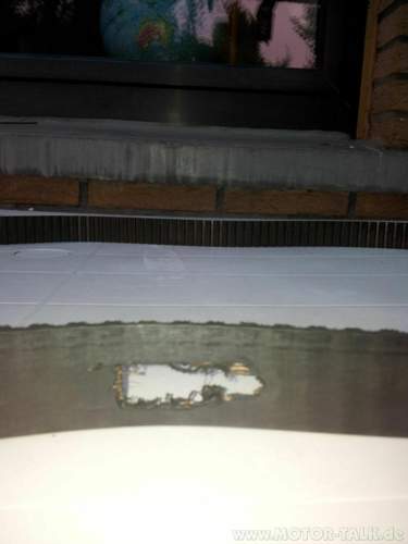

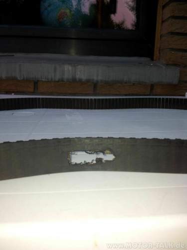

Update:
Am naechsten Morgen haben die mich vom BoschDienst angerufen. Wie ihr alle wisst, heisst es nichts Gutes, wenn eine Werkstatt ausserplanmaess?g jemanden anruft.
" Ja Hallo?
?ch bin´s Ahmet vom BoschDienst."
-Hi! Wie sieht´s aus?
"Wir können ?hr Fahzeug so nicht starten, denn der Zahnriemen ist kurz vorm Abriss.(Bilder folgen sobald ich in Germany bin) Tut mir Leid! Was sollen wir machen? Wechseln?"
-Bitte nochmal! ?ch hab´ Sie nicht richtig verstanden! Welcher Riemen? Keilrippenriemen für die Lichtmaschiene und ServoPumpe?
"Nein nein, der Zahnriemen."
-Was soll´ ich sagen, der ist grad´ mal 50000KM drinne.
"Auf keinen Fall. Der ist mind. 182500KM drinne, das ist naemlich der erste Zahriemen, der ab Werk verbaut ist."
Mir blieb nichts anderes übrig als zuzustimmen. Bekam den Dicken vorgestern mit neuem Zahriemen,WP, Thermostadt, Umlenkrollen und ´ner neuen Pumpe für Umgerechnet 1300,-Euro.
Zum Ergebnis:
?ch stelle eine Leistungssteigerung von ca. 10% fest. Nicht viel, aber man merkt etwas. Das Nageln wonach ich die ganze Zeit gesucht habe ist weg. Naja sollte auch so sein nach der ganzen Aktion.
