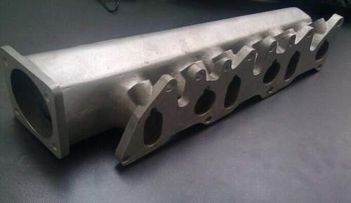

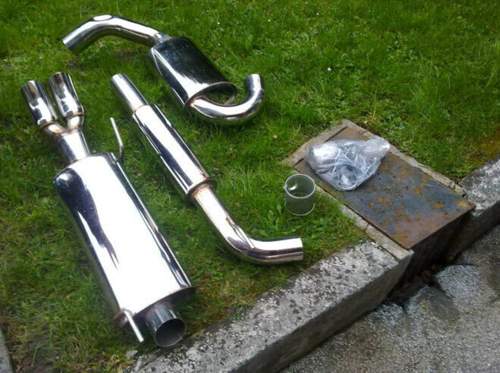

Hallo Leute, schon etwas länger her, jedoch ENDLICH fertig:
1. haben den Motor (einen ABV Motor 2.9l von einem Corrado) von einem Experten umbauen lassen:
größere Wößner Kolben, H-Shaft Pleuellager, ...
Verbaute Komponenten:
Turbolader (Garrett GTX35)
Wastgate
Blowoff
Ladeluftkühler
Verkürzte Ansaugbrücke
Audi TT Zündkerzen
Sachs Sportkupplung (520nm) (per CNC abgedreht)
Kopfdichtung aus Metall
Wößner Schmiedekolben
H-Shaft Pleuellager (verschraubt mit ARP-Schrauben)
Ausfpuffanlage (76mm Friedrich Motorsport)
Zusätzliche Bezinpumpe
Sportlenkrad Momo
Audi S3 Bremsscheiben
Motorisch wurde der ABV Motor verwendet (normalerweise in dieser Modellserie ist der AAA
verbaut (jedoch wurde das schon bevor ich das Fahrzeug gekauft habe, umgebaut und typisiert).
Den Motor zusammengebaut hat ein Fachbetrieb.
