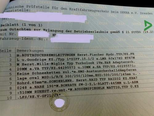

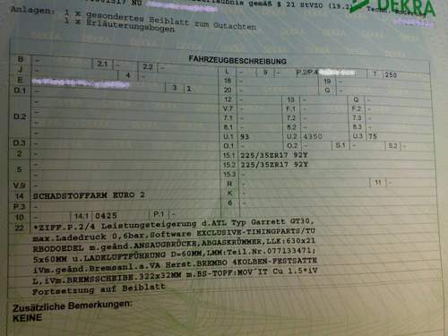

Es gibt 2 verschiedene Möglichkeiten das zu machen:
Entweder bei TüV/Dekra auf Basis eines an die jeweilige Prüfstelle verschickten Gutachten/Datenbestätigung. Oder direkt bei einer der vielen Firmen in Deutschland (zb. Ettl Motorsport, SLS, ExclusiveTuningparts usw.) die entsprechende Nachweise hat oder führen kann.
(Abgasgutachten, Betriebsfestigkeit usw. usw.)
Bei der Geschichte mit den verschickten Gutachten gibt es dann gewisse Auflagen bzw. Bauteile die immer eine Einheit bilden und verbaut sein müssen idR. Software, Lader, Einspritzventile & meist auch noch die Bremse.
Im Falle des 3er bzw. Vento funktioniert das in dem Fall nur mit Serienkat.
Das ist dann die übliche "198kw Eintragung" die 95% aller Turbo Fahrer haben.
Bild unten hab ich dir mal meinen alten Schein angehangen so sieht das dann aus.;)
bzw. mal hier informieren:
https://www.exclusive-tuningparts.de/.../...tigung-Gutachten:::53.html
Ein Fitter Prüfer ist für das alles natürlich Vorraussetzung;)
Willst du mehr Leistung/anderen Kat in den Papieren haben führt idR. kein Weg am Tuner vor Ort vorbei.
Ansonsten wäre wichtig das du dich für alles was mit dem VR6 zu tun hat mal hier anmeldest bzw. mit liest , denn mehr Wissen , Umbauten und kompetente Leute gibt es nirgendwo sonst ;)

Hast du dir ein fertigen Turbo Kit gekauft oder alles selbst zusammen gestellt?
einzeln zusammengesucht aber halt so das die Eckpunkte stimmen (Lader,Software,Ventile, LMM)
& es mit dem Gutachten einfach einzutragen war, hab auch nicht nur einen gemacht sondern einiges probiert, der letzte wie auf dem Foto lief dann mit
-Serienblock mit 4mm Zwischenplatte
-GT3082 Lader
-985er Bosch ESV (
-kurze Ansaugbrücke
-Iveco Daily LLK
-Sachs Race Kupplung organisch
-LMM Audi RS4 b5/V8
-ETP Software + Dampfrad
-HMS Auspuff 65mm
ist aber wie gesagt nur ein Weg , das was du in den Papieren stehn hast und am Ende wirklich an LD/Leistung fährst sind bei den Umbauten immer 2 paar Schuhe, soll da so viel wie möglich drinne stehn & ein entsprechender Kat würde ich erstmal diverse Firmen vorher abklappern was sie möglich machen können
