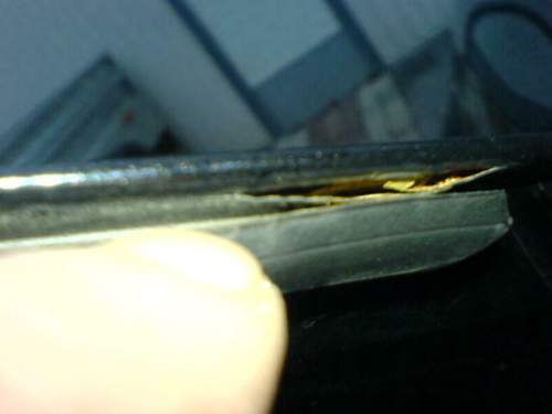

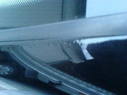

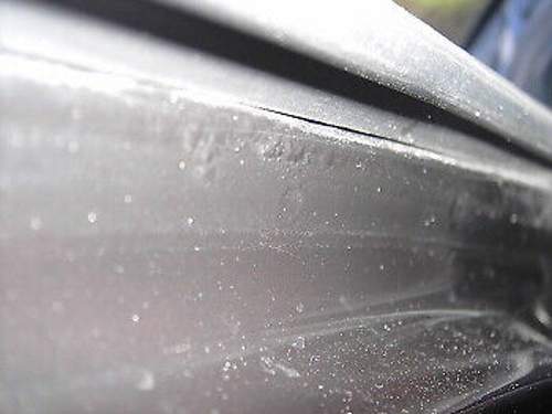

Heute musste ich leider was schlimmes feststellen :-(.
An meinem kleinen Bora habe ich rost an der Fahrertür gesehen.
Es rostet vor - ,unterm Gummi und er rostet schon an der Sichtkante nach außen.
Dazu habe ich 3 Fotos hochgeladen.
Sind die Türen nicht auch verzinkt?
Beschädigungen am Lack schließe ich definitiv aus.
Was mache ich nun am besten?
MfG
Christian
Bild-1
Bild-2
Bild-3

Wenn man die Tür schließt sieht man außen schon rostblasen.

Sieht bei mir genau gleich aus.
Fahr zu VW und reklamier es einfach.
Die sollen ein Kulanzantrag stellen, allerdings stehen die Chancen schlecht da VW dies auf die Lackgarantie schiebt und den Antrag vermutlich ablehnt.
Sowie bei mir und auch bei meinem Nachbarn.
Das ist ein bekanntes Problem und kommt von der auf geklebten Gummileiste an der Türe.
Vielleicht hast du ja auch Glück und du bekommst es bezahlt.

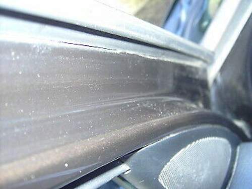

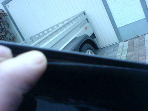

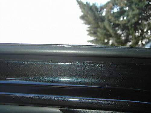

Dsc00258
Dsc00259
Dsc00259

Ja das ist aussen an der Türe, für alle die meinen sie haben dieses Problem nicht, einfach mal mit dem Daumennagel leicht an der Gummileiste ziehen.
Wenns kurz knirscht und sich die Leiste mit dem Lack löst sitzt Rost drunter, man sieht es lange nicht, erst wenn der Rost um den Falz kommt.
Die Gummilippe ist mal wegen Windgeräuschen in die Produktion eingeflossen. Leider wurde damit eine wahnsinn Angriffsfläche für Rost geschaffen, weil da einfach nix mehr versiegelt ist um die Lippe sauber aufkleben zu können (die Verschweißung/Versiegelung endet aufeinmal kurz vor der Lippe)...

Der Schlaumeier bei VW wollte mir erzählen das die Abdichtung von mir rausgeschnitten wurde und die Gummidichtung draufgeklebt wurde.
O-ton von ihm, beim Golf 4 gibts sowas nicht.
Wir haben dann im ETKA nachgeschaut und da stand die Gummileiste drin, er sagte das er die Leiste noch nie gesehen habe.
Er ist der Karosseriemeister in dem VW Bertieb, soviel zum thema Sachkompetenz.
Bin noch am streiten mit Wolfsburg aber ich denke ohne Presse wird da wohl nichts gehen.

Besonders dann wenns unter einer aufgeklebten Gummileiste den Lack wegdrückt weils unter dem Lack im Falz rostet.
