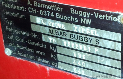

...jetzt komm mal runter, in Anhang siehst du, wie so ein Brief von einem Buggy aussieht.
Wie ich geschrieben habe, geht das ganze nur wenn du ein kit car hast, also ein auto, dass ein hobbyschrauber gebaut wurde und dann eine H Abnahme bekommen hat.
Es darf nicht als Buggy von Band gelaufen sein heisst, er darf nicht als Buggy von einer Firma produziert wurden sein z.b. Karmann GF o.ä. dann müstest du Dich an das Original halten bei H und Umbauten.
Ist der Buggy von einem Privatmann aufgebaut worden also kit car, genießt der Wagen einen Prototypenstatuss als Einzelstück als Hersteller gildet dann der Briefinhaber also Du selbst! Im Brief siehst du dann auch keinerlei angaben zum Hersteller und typencode, weil es keinen typ gibt.
Im Deutschen Rechtssystem ist das eine absolute Gesetzeslücke ABER: es muss ein kit car mit H sein, wie ich ja auch geschrieben habe!
Img-20130411-185625
Mein Buggy ist auch kein VW mehr. Es ist ein Typ VW APAL, Hersteller bin ICH... oder vielmehr mein Vater, wobei nur mein Familienname drin steht. Also ICH ! :)
Das H ist kein Problem. Die Originalität kann man ja mit Fotos beweisen. Und ich habe als Erbauer eine Menge Fotos.
Also da H ist kein Problem. War auch nie eins...
