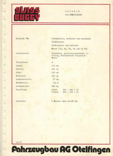

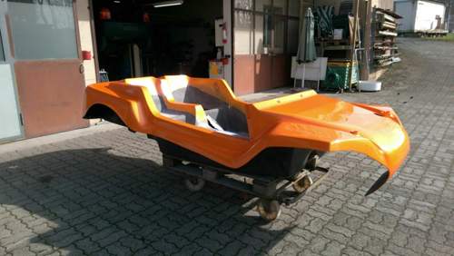

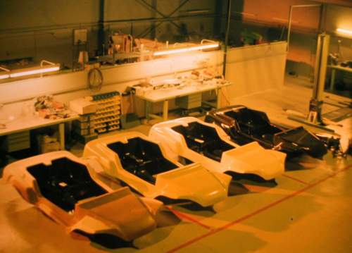

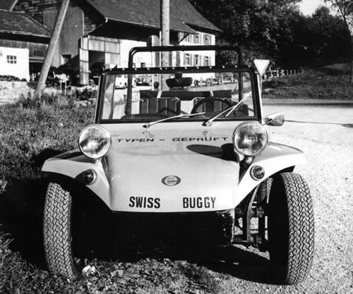

Hola.
OK Danke, ist schon klar. Somit kannst du an Hand der Chassie Nr. ganz genau herausfinden wann der produziert wurde.
Hier ein Paar Bild vom Swiss Buggy. So wurden 40 cm herausgeschnitten und wieder auf dem Richtbock zusammen geschweist. Sie wurden von 1967/68 bis 1978 hergestellt.
VW hat die Werksgarantie übernommen und erhielten die Typenprüfung in der Schweiz.
