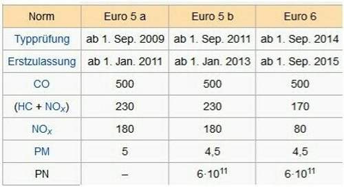

"Die EU5-Norm ist dermaßen lasch, dass ich mir da Null Sorgen machen würde."
@Boxor: Wäre schön wenn du das mal erläutern könntest?!
Er meint wohl im Verhältnis zu Euro 6 ? (Foto)
Zur EU6 und vor allem zur US-Norm, die das "Betrugsbedürfnis" bei VW auslöste. Hinzu kommt, dass EU5 nach NEFZ gemessen wird, wenn es um die Zulassung geht. NEFZ betrachtet nur Teillastbereiche bis max 34kW und max 120km/h. Wird mit mehr als 34kW auf 120 km/h beschleunigt, ist das schon außerhalb des NEFZ. Fährt man mit bis zu 34kW schneller als 120 km/h, ist auch der Wert nach NEFZ unbeachtlich. Fährt man mit mehr als 34kW schneller als 120 km/h, ist das sowieso nach NEFZ unbeachtlich. Es ist vergleichsweise einfach, in diesen Teillastbereichen ohne spürbare negative Nebenwirkungen nachzubessern. Die Norm ist auch "lasch", weil sie mit dem realen Betrieb nichts zu tun hat - deshalb ändert ihre Erfüllung aber auch nicht wirklich etwas am realen Betrieb. VW macht das über die Software (Kennfeldänderungen für Teillast) und beim 1.6er über ein Placebo-Sieb, dass mein 2.0er eh schon hat. Da man nichts mehr hört, wird das KBA die Maßnahmen so wohl anordnen.
In den USA sieht das ganz anders aus, dort sind die Normen erheblich strenger und wären nur mit großem Nachbesserungsaufwand zu erfüllen. Die Probleme dort sind aber nicht identisch mit den Problemen hier.
