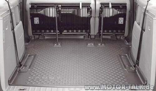

noch mal zum Thema "Schutzfolien" für Einstiege bzw. Ladekante.
Was wäre zweckmäßiger:
Die Folien aus PVC oder lieber aus Polyurethan ?
Und welche Dicke ? 80, 200, 300 µm ?
Bekommt man die Folie eigentlich da hin wo sie hin soll ? Ich erinnere mich nur an meine fummeligen Versuche, mein GPS mit einer Schutzfolie zu versehen...Sobald die erste Klebestelle im Ansatz schief geraten war, konnte man die gesamte Folie in die Tonne treten...
Oder macht das Ganze gar keinen Sinn (Ziel wäre Schutz vor Kratzer) ?
Bzw. sieht das Ganze nach 3 Monaten so oder so aus wie hingefuscht (Folie löst sich an den Rändern, Kleber geht auf, Blasenbildung, Wasser dringt unter die Folie ein) ?
Ein Beispielangebot wäre so etwas .
Jörg
hmm, dann würde ich ganz einfach ne dicke wolldecke nehmen... oder ne unlackierte stoßstange....
was lädst du denn so großartiges ein und aus...
na, nix Großartiges, aber mit dem alltäglichen Einerlei, dazu noch im Caddy pennen, damit campen, dann Transport von Fahrrädern (im Kofferraum), Gartengerümpel, kleine Rackerbanden, Hunde...
Jörg
hmm, dann würde ich wirklich ganz stumpf ne decke in den kofferraum legen und wenn du was ein und aus lädst, dann klappst du es über die stoßstange.... und decken kann man im auto immer gebrauchen... hab bestimmt 4 stück im auto...
