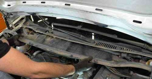

Eine ebenfalls sinnvolle Nachrüstung (Caddy 4) ist die Abdeckung der Domlager im Wasserkasten. Teilenummer 6Q0 412 359 (2x), kostet 1.08 EUR :). Bild anbei.

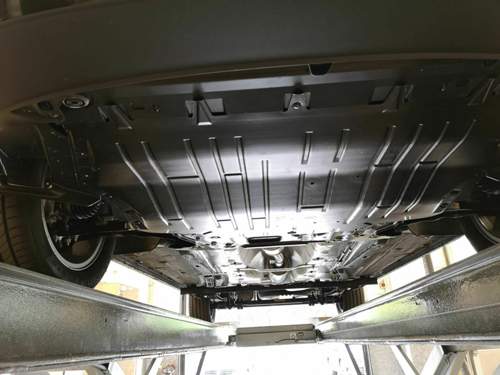

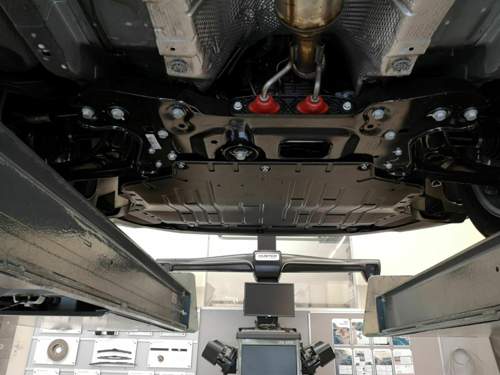

ist der Unterfahrschutz nun eigentlich so angelegt, dass er auch noch zusätzlich Spritzschutz und Geräuschdämmung in einem ist?? oder ist der kleiner als der Spritzschutz?
... der Unterfahrschutz deckt auch den den ganzen Motorraum ab, aber vorsicht, es gibt da 2 !! Ausführungen, einen für "Stahl-Aggregateträger" und einen für "Aluminium-Aggregateträger", der Unterfahrschutz für "Alu" besitzt zur Geräuschdämmung eine zusätzliche Dämm-Matte ...
Gruß LongLive
... und der für den Alu-Aggregatträger wird nur bei 4Motion-Modellen verbaut. Alle anderen Ausführungen wurden entfeinert und verfügen im Gegensatz zum Vor-FL-Modell nur noch über einen Aggregatträger aus Stahl. Wobei mir das aber piepegal ist.
