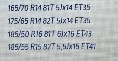

Danke, ich habe ja den Facelift up, leider ist aber die Reifengröße: 165/65R15 81T nicht eingetragen. Hm….wie kann ich das nachtragen lassen im Brief?

Themenstarteram 3. Oktober 2023 um 15:52
Angenommen die Felgen würden technisch passen, kann es andere Gründe geben dass man keine Eintragung dafür bekommen kann—? Ich kann ja vorab wohl nicht testen ob mit der TÜV diese Felgen abnehmen wird? Oder? Vielen Dank

Wo eingetragen? Im Coc Papier? Oder Fahrzeugschein?
Nochmal!
TÜV fragen! Was hält Dich davon ab?
Wenn Du die Größe, ET, Breite der Felge kennst und die Reifengröße, wird Dir einer vom örtlichen TÜV sagen können, ob das bereits einmal eingetragen wurde.
Dann gibt es online auch Reifenrechner. Dort gibt man die Felgen- und Reifengröße von seiner Serienbereifung ein und dann die der Wunschfelgen mit Reifen.
Dann wird die Abweichung in Millimeter und Radumfang angezeigt.
Das zeigt schon schnell ob es passt oder nicht.
Vermutlich sind in Deinem CoC Papier 16“ Felgen vermerkt. Nimm die für den Reifenrechner und gib dann die Wunschdaten ein.
Ich habe mal versucht.
Die Blade Felgen vom E up werden bestimmt passen.
Die Felgen sind schmaler als die 15er vom Benziner, stehen aber nicht weiter nach außen. Die Traglast ist beim e-up sowieso höher.
Dann bleibt das Problem der Reifen. Die 165er Serienbereifung ist ein Problem, der Reifenumfang ist 1,9% größer beim E up und so kommt eine eventuell nicht mehr zulässige Tachoabweichung zustande.
Somit müsste man eher 165/60/15 oder 175/60/15 Reifen benutzen.
Aber es ist sehr gut möglich, dass der TÜV irgendwo in Deutschland schon 165/65/15 eingetragen hat und dann wird es höchstwahrscheinlich jeder TÜV eintragen, da es ja bereits an anderen Autos als problemlos eingetragen wurde.
ICH KORRIGIERE MICH. Der Benziner darf auch 185/50/16 fahren, da ist die Abweichung zu 165/65/15 nur 0,7%. Vermutlich wird der TÜV e up Räder problemlos eintragen.
