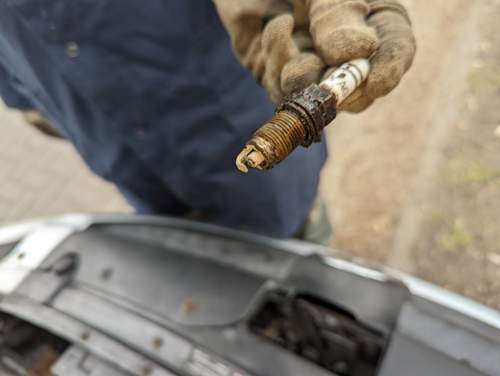

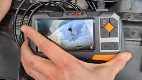

Moin Leute,
ich habe mir vor kurzem einen gebrauchten VW Fox gekauft. Leider mit Ventilschaden (siehe Foto). Mein Plan ist, die Ventile selbst auszutauschen.
Nun habe ich bereits einiges an Informationen in diesem Forum finden können. Es bleiben aber letztlich zwei Fragen übrig, die ich hier gerne mal Stellen möchte.
1. Lohnt es sich Ventile von "MAHLE" einzubauen? Ich kenne mich bei den Herstellern nicht gut aus, aber die versprechen ja, dass die Ventile mehr aushalten bzw temperaturbeständiger sind. Beim 3-Zylinder wäre der höhere Preis (25€ pro Ventil anstatt ~10€) für mich ok. Hat da vielleicht jemand Erfahrungen mit? Oder andere Empfehlungen?
2. Wenn ich das alles richtig verstanden habe, liegt es wohl am KAT, der zu nah am Krümmer liegt und sich ein Wärmerückstau bildet, der die Ventile usw. belastet. In den alten Posts wird von einem Reparaturkit von Skoda gesprochen, mit überarbeitetem KAT usw. nur leider finde ich dazu keine Produkte. Weiß jemand, ob der KAT tatsächlich jemals überarbeitet wurde und wo man den bekommen könnte?
Und dann noch eine Transferfrage für die Spezis unter euch:
Die Zündkerzen verbrennen sehr hell bzw. mager. Siehe Foto - und bitte ignorieren dass die Zündkerze voll mit Öl ist - dadrunter sieht zum Glück wieder alles gut aus. Ist das ein Effekt des Wärmerückstaus vom KAT oder ist das noch ein weiteres Problem? Ich vermute fast er zieht irgendwo Falschluft, könnte das ein Grund sein?

Ich würde den Motor nicht reparieren sondern einen vom Autoverwerter kaufen - wie es scheint hast Du ein Endoskop, den Motor vom Autoverwerter vor dem Kauf mit dem Endoskop auf Ventilschaden kontrollieren und den Motorölfilter auf abnormalen Abrieb (Metallspäne) kontrollieren!

@gneulyn schrieb am 25. April 2022 um 19:16:01 Uhr:
- Weiß jemand noch weitere Gründe, warum die Zündkerzen so hell verbrennen?
https://www.beruparts.de/.../...TC_Spark%20Plug%20_PRMBU1602_DE_LR.pdf
Das Bild zu Ascheablagerungen kommt deinem Foto schon recht nahe.

Moin Leute,
erstmal vielen Dank für die Infos! Wir haben jetzt angefangen das Ding auseinander zu nehmen und ich werde nochmal berichten, Plan ist derzeit:
- Ventile von Mahle einbauen
- neuen KAT einbauen
Der Rest sieht eigentlich gut aus. Die Waben von KAT auf dem ersten Blick auch, was mich etwas wundert.
Frage: wenn das Ventil durch den Wärmerückstau durchbrennt, sollten da nicht beim KAT auch optische Schäden erkennbar sein?
@gneulyn die Ventile verbrennen nicht wegen Wärme Rückstau sondern wegen zu magerer Verbrennung! Die Autodoktoren haben da auch ein Video drüber gemacht!
@polobuddy vielen Dank für deinen Hinweis! Hast du da evtl den Link für? Habe bei autodoc gestöbert, bisher aber nichts gefunden.
Besten Gruß!
@gneulyn schau Mal auf YouTube die haben da ein Kanal.
@polobuddy , jo danke da bin ich seit du das erwähnt hast unterwegs, aber die haben ziemlich viele Videos
Aber vielleicht eine andere Frage:
Es kommt schon hin, dass der Motor ziemlich mager verbrennt. Das würde zum Bild der Zündkerzen passen.
Aber müsste da nicht eine der lamda-Sonden etwas von sich geben? Das tut sie nämlich bisher nicht was mich auch etwas wundert...
In einem alten Beitrag wird behauptet dass es eben am KAT liegt, der zu nah verbaut ist und deswegen Wärmerückstau, usw...
@gneulyn na ja der Motor wurde ja genauso weiter gebaut mit kleinen Änderungen und mehr Leistung. Diese wurden im Polo 6R, Ibiza 6J usw verbaut.
Ja die Vorkatsonde ist eigentlich dafür zuständig und gibt ans Steuergerät weiter ob mehr oder weniger Sprit gespritzt werden soll . Ich denke hier liegt eher der Fehler. Und Lambdasonden tun ja auch mit der Zeit nicht immer gut funktionieren, Einspritzdüsen können auch defekt gehen.
