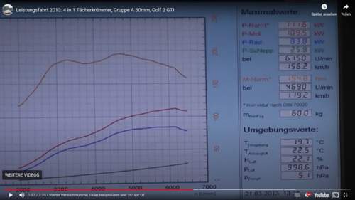

Dann baut mal eure "was auch immer Doppelvergaser" drauf und präsentiert, was der Leistungsprüfstand sagt.
@rubberduck0_1 schrieb am 18. Juli 2023 um 00:48:51 Uhr:
dodo hat es schon gemacht:
https://www.motor-talk.de/.../dodo-auf-leistungsfahrt-t3321326.htmlalso dodo weiß wovon er redet
ich hab mir das Video angeschaut.
Aber grob 85kw sind eigentlich nur Serie bei einem 2,0l 8V.
Hat sich tatsächlich auf dem Prüfstand ein "KR-Motor" mit Doppelvergasern befunden, so hat derjenige wohl eine "Leistungsreduzierung" getätigt.
Grüsse.
Mal anders, rubberduck: Du willst uns doch gerade veräppeln, oder? Anders ist der Beitrag nicht zu erklären...
"Veräppeln" möchte ich es nicht nennen. Eher mal schauen, ob solch ein Video überhaupt wirklich "gesehen" wird.Zitat:
@dodo32 schrieb am 18. Juli 2023 um 09:32:46 Uhr:
Tatsächlich sind wirklich nur ca. 85kw bei ca. 6000 1/min auf dem Diagramm zu sehen.
Und ein "KR-Motor" hat etwas mehr als 100kw.
Ich weiß, wie ein Leistungsdiagramm erstellt wird und wie damit die Motorleistung ermittelt wird.
Das Video zeigt nur den "ersten Teil" einer Leistungsmessung - der "Zweite" fehlt!
Und der ist unerlässlich, um die Motorleistung bestimmen zu können plus noch einem Korrekturfaktor bezüglich der Aussentemperatur.
Ich weiß, was dort gemessen wurde und schätze die Schleppleistung grob großzügig auf ca. 30kw.
Dann sind´s eine Motorleistung von 125kw - recht ordentlich!
War die Messung im Winter bei Null Grad, so wird aus dem "recht ordentlich" ein "Naja OK" - geschah die Messung bei 40 Grad, so kann man die Daumen nach oben strecken!
Aber keiner macht bei 40 Grad Lufttemperatur eine Leistungsmessung - da ist der Motor "zum Tode verurteilt" und erhält seine "Vollstreckung"!
Sollte es sich bei dem Fahrzeug in dem Video um einen leistungsgesteigertem "KR-Motor" mit Doppelvergasern handeln, so sind es ca. 35PS Mehrleistung gegenüber der Serien-K-Jetronic.
Doof bei der Sache ist es, daß meine Annahme einer Mehrleistung nur auf den "Serien-139PS" beruhen.
Es wurde keine Leistungsmessung des Motors "in Serie" gemacht!
Dann könnte man die Mehrleistung der Doppelvergaser genau ermitteln
Der "KR-Motor" gehört mit zu den besten Motoren, die VW gebaut: langlebig, robust und "Dampf ohne Ende"! Die wenigsten Motoren werden nur 139PS Serie haben.
Sollte der Verbau von Doppelvergasern tatsächlich auch nur 25PS sein, so sind das auch "spürbare PS"!
