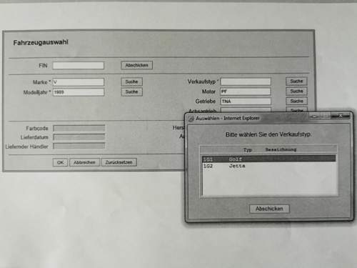

Bevor ich nun beginne alles umzubauen und es dann bei der Abnahme beim TÜV scheitert, möchte ich mich im vorne herein darüber informieren ob es diese Kombination jemals im Golf 2 gegeben hat.
Durch die Suche konnte ich herausfinden das es angeblich im Jetta 2 GLI (US Version) den PF mit Automatik gab. Ich bräuchte allerdings handfeste Beweise sowie technische Daten.
Vielleicht hat ja einer von euch ein Prospekt vom US Golf 2 zur Hand in dem diese Kombination aufgeführt ist.
Desweiteren wären Fahrleistungen interessant, wie zum Bleistift die Höchstgeschwindigkeit für den Eintrag im Fahrzeugschein.

Ich möchte hiermit ein Update geben.
Der Umbau wurde letztes Jahr durchgeführt und eingetragen.
Auf Nachfrage beim freundlichen habe ich einen Nachweis bekommen das es 1989 im Golf 2 den PF mit Automatikgetriebe (TNA) gab.

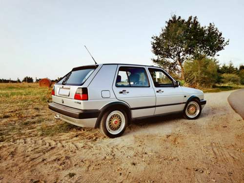

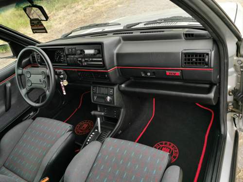

Fährt sich mega entspannt aber dennoch nicht unsportlich. Bei kickdown schaltet die Automatik bei 5800 1/min.
Einziger Kritikpunkt ist der fehlende 4 Gang. Dies macht sich bei Autobahnfahrten stark bemerkbar. Bei 186 km/h (GPS) steht er kurz vor dem Begrenzer.
Auch wenn ein GTI werkseitig vermutlich nie mit einem Automatikgetriebe vom Band gelaufen ist, habe ich ihm nach dem Umbau trotzdem die magischen drei Buchstaben verpasst :D
Im Anhang ein paar Bilder vom derzeitigen Zustand.

Den GTI gab es in den USA im letzten Modelljahr optional mit Automatikgetriebe. Dies geht aus dem US Prospekt von 1991 hervor.
Desweiteren gab es die Kombination PF Motor mit TNA Automatikgetriebe 1988 im Golf GT (ebenfalls US Version)
