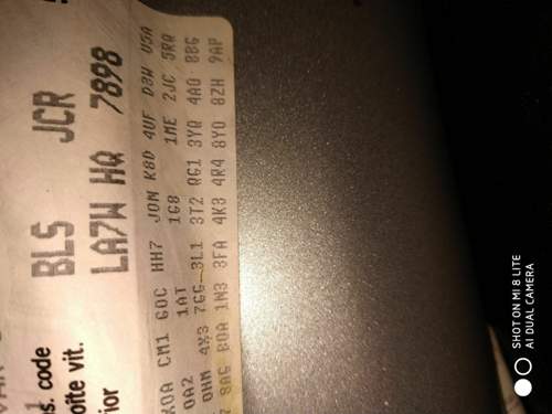

Hallo habe oben genanntes Fahrzeug von 2007 bekommen. Wollte ein Ölwechsel machen. Habe bis dato überall gelesen das ein 5w30 reingehört nach VW Norm. Lt Zettel im Auto wurde ein 5w40 eingefüllt. Das Auto war ein Langstreckenbomber. Welches Öl würdet ihr jetzt nehmen? LG biele

Hallo Biele82,
dazu müsstest du wenigstens mal angeben, ob der Hobel ein geschlossenes Rußpartikelfiltersystem hat oder nicht.

Öhm wo sehe ich das? Also hat zumindest grüne Plakette
Am Motorkennbuchstaben oder an der Eintragung im ZLB I..

OK da nur euro 4 da steht und eine grüne Plakette hat gehe ich jetzt von geschlossen aus
Kann schon, muss aber nicht. Meiner hat auch Euro 4. :)
MKB "BLS" hat ein geschl. Filtersystem.
Themenstarteram 14. April 2019 um 18:26
Ich habe weder Board/Service Heft noch weiss ich wo ich sonst den Code finde
Auf der Zahnriemenabdeckung steht er normalerweise drauf, sowie auf dem Datenaufkleber im Serviceheft u. Kofferraumboden.

Meine Frage ist halt nur kann ich bedenkenlos ein 5w30 VW Norm 50700 einfüllen weil bis jetzt ein 5w40 drin ist. Oder würdet ihr bei ein 5w40 bleiben und dann welches weil ich keins.mit dieser Norm gefunden habe
Ein Ol nach VW 50700 hat immer die Visko 0 o. 5W/30. Das VW 50700 kannst du quasi immer einfüllen u. beim vorhandenen geschlossenen Partikelfilter vom Hersteller vorgeschrieben.
Mischen mit einem VW 50700 ist kein Problem. Interessant wäre, was den tatsächlich verfüllt ist.
Alternativen sind wg. dem PD- Motor rar. Hier muss zwingend die VW 50501 eingehalten werden. Wenn dann noch der RPF dazu kommt, sollte es eines sein, welches dann auch noch die MB 229.51 erfüllt. Diese sind in Verbindung mit der VW 50501 noch seltener. Alles nicht so ganz einfach. Persönlich bevorzuge ich ein 5W/40.
