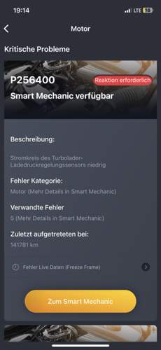

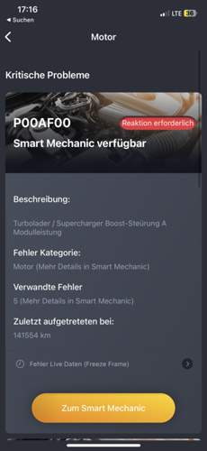

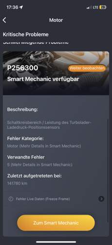

Servus, habe mir am Freitag einen VW Golf 7 2.0 TDI (150ps) gebraucht gekauft mit 140 000km. Nun bin ich Samstag gefahren und die Glühwendel hat geblinkt kurz nach der losfahrt. Nach Neustart des Fahrzeugs war diese auch wieder weg. Bin dann Montag morgen zur Arbeit, gleiches Spiel wieder nur hat das Fahrzeug dieses mal keine Leistung gehabt und ging in Notlauf. Nach Neustart war der Fehler wieder weg. Dienstag genau das gleiche Spiel wieder nur das zusätzlich nun die Motorkontrollleuchte hinzu kommt. Hab den Fehler mal ausgelesen und bekomme verschiedene Fehler angezeigt.
P00AF000 - Boost Störung Steuerung A Modulleistung
P2563000 - schaltkreisbereich des Turbolader Ladedruck Positionssensors
P256400 - Stromkreis des Turbolader Ladedrucksensors zu niedrig
P256400 - Positionsgeber für ladedrucksteller Signal zu klein
P256300 - positionsgeber für ladedrucksteller unplausibles Signal
Meine Vermutung ist nun das entweder die unterdruckdose neu muss oder irgendwo in den Leitungen ein Marder rumgebissen hat, hab allerdings nichts gefunden. Wie wäre eure weitere Vorgehensweise? Oder jemand was ähnliches gehabt?

Servus, hab zuerst den Schlauch von der Unterdruckdose abgezogen, da hab ich dran gezogen mit dem Mund, um einen Unterdruck zu erzeugen. Die unterdruckdose hat sich bewegt, also bin ich weiter gegangen an das Unterdruckventil, Schlauch abgezogen wieder dran gezogen, Unterdruck Dose hat sich bewegt also weiter gegangen. Dieser Schlauch ging in den Ventildeckel. Dort dann festgestellt dass dort der Anschluss einen Riss hatte welcher falsch Luft rein lässt. Hab dann rausgefunden das in dem Deckel ein Unterdruck Speicher ist. Hab mir dann auf eBay von nem Golf 5 nen separaten unterdruckspeicher bestellt. Diesen an den Schlauch angeschlossen und jz funktioniert alles wieder ohne Probleme
