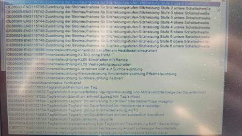

Habe beim 5F - Anpassung mal nach Charisma gesucht, dabei kamen folgende Ergebnisse:
IDE04300-ENG117571-Fahrzeug Menü Bedienung-menu_display_charisma
IDE04300-ENG117575-Fahrzeug Menü Bedienung-menu_display_charisma_after_disclaimer
IDE04300-ENG117572-Fahrzeug Menü Bedienung-menu_display_charisma_clamp_15_off
IDE04300-ENG117573-Fahrzeug Menü Bedienung-menu_display_charisma_over_threshold_high
IDE04300-ENG117574-Fahrzeug Menü Bedienung-menu_display_charisma_standstill
IDE04307-ENG117736-Fahrzeug Funktionsliste BAP-charisma_0x17
IDE04307-ENG117737-Fahrzeug Funktionsliste BAP-charisma_0x17_msg_bus
IDE09570-ENG117736-Fahrzeug Funktionsliste BAP: Erweiterung-charisma_0x17
IDE09570-ENG117737-Fahrzeug Funktionsliste BAP: Erweiterung-charisma_0x17_msg_bus
ENG122227-ENG117571-Car_Function_Adaptions_Gen2-menu_display_charisma
ENG122227-ENG117575-Car_Function_Adaptions_Gen2-menu_display_charisma_after_disclaimer
ENG122227-ENG117572-Car_Function_Adaptions_Gen2-menu_display_charisma_clamp_15_off
ENG122227-ENG117573-Car_Function_Adaptions_Gen2-menu_display_charisma_over_threshold_high
ENG122227-ENG117574-Car_Function_Adaptions_Gen2-menu_display_charisma_standstill

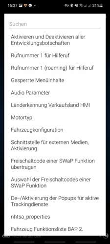

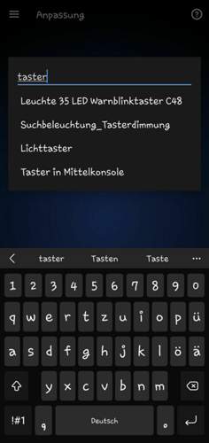

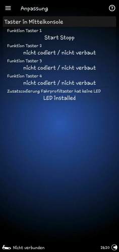

Servus Leute,
kurzes Update - habe die oben genannten Anpassungskanäle, welche auf "nicht aktiviert" standen geändert in "aktiviert". Nach einer kurzen Pause mit geschlossenem Fahrzeug ging das Menü über die Fahrprofilauswahl.
Die Funktionen sind auch gegeben, beispielsweise bei Eco der Freilauf oder bei Sport die Sporteinstellungen.
Hier bin ich also zufrieden :)
Wie schaut es auf mit dem untersten Knopf der Fahrprofilauswahl. Das ist doch die ASR, welche man im ESC Menü normalerweise deaktivieren kann, richtig? Der Knopf soll doch eine "Schnelltaste" sein, um eben die ASR schnell zu deaktivieren.
Der Knopf funktioniert jedoch nicht; er leuchtet nicht mal wenn man drauf drückt, was übrigens der Auswahlknopf der Fahrprofile nach der Werkstattcodierung getan hat.
Vielleicht weiß da ja jemand weiter.
Vielen Dank soweit auf jedenfall :))

FPA ist nachgerüstet, der :) meint Freischaltung an sich ist geglückt, allerdings gibt es Fehler in 5F. (Falsche Parameter)
Knöpfe der FPA ohne jegliche Funktion, keine Menu-Settings.
@Carello93 hatte ja diese Funktionen aktiviert. Diese Finde ich bei mir gar nicht, bzw. nicht alle.
Auch nach Aktivierung keinerlei Änderung....
Kann mir wer helfen ? :I
LG
EDIT: Für Lösungsansätze, ich habe KEIN VCDS, lediglich OBDEleven.

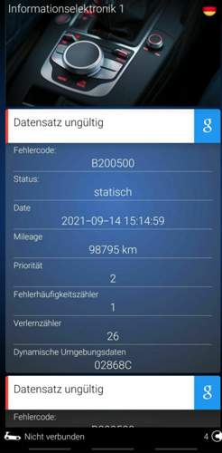

Was sagt der Fehlerspeicher in 5F genau?
