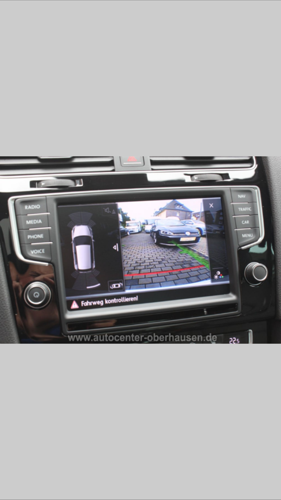

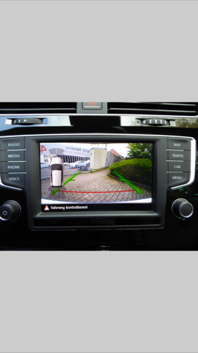

mir fällt immer wieder auf, dass die Darstellung der Rückfahekamera unterschiedlich ist. Wenn ich in den Rückwärtsgang schalte, legt sich stets ein dunkles Feld über das Kamerabild, was die PDC-Sensoren Datstellung abbildet und man somit nur einen Teil des Kamerabildes betrachten kann. (s. 2. Bild) Selbst wenn man per Pfeildruck auf dem Bildschirm das PDC Bild wegwischt, bleiben links und rechts im Bildachirmbereich noch graue Säulen. Richtig nervig ist, dass man jedes mal aufs Neue diese PDC-Sensoren-Anzeige wegdrücken muss, um einen größen Kanerabildausschnitt sehen zu können.
Kurzum: Ich wüsste gerne, ob es möglich ist, diese für mich ungünstige Darstellung zu ändern, so dass man keine PDC-Sensoren-Zwangs-Darstelllung mehr hat oder zumindest die PDC-Anzeige nicht das halbe Display verdeckt. Idealerweise gehen sogar diese grauen Ränder weg.
Es fiel mir nämlich auch auf, dass bei manchen Golfs die Daratellung der PDC-Senaoren viel dezenter ist (s. 1. Bild). Ich hätte gerne die Daratellung, wie im 1. Bild abgebildet.
Weiß jemand, ob ein Softwareupdate Verbesserung bringen würde oder übersehe ich etwas in den Einstellungen?

Einfach die Pfoten weglassen vom Radio, dann schaltet es in den von dir gewünschten Modus.
Wenn du dich dem Radio näherst erkennt der Sensor dies und schaltet auf die unerwünschte Darstellung um.
Müsste dir nicht unbekannt sein.
Ehrlich gesagt, ist mir das noch nicht aufgefallen. Also einfach warten und schon wirds beim DP auch transparent? Das wäre klasse!
Genau. Dauert so 2 bis 3 Sekunden.

Ich selbst war gar nicht davon ausgegangen, dass das eine Besonderheit sein könnte, d.h. ich bin immer davon ausgegangen, dass es normal sei, wenn ich nach dem Einlegen des Rückwärtsganges die Ansicht wegwischen bzw. auf den kleinen Pfeil tippen müsste, um das Kamerabild vollständig zu sehen. Nach den obigen Beiträgen habe ich testhalber mal abgewartet, aber eine Vollbildansicht der Kamera kommt da nie.
so wie ich es verstanden habe, gibt es auch keine vollbildansicht, sondern nach 3 sekunden verändert sich die anzeige von bild 2 auf bild 1 meiner geposteten bilder.

Nach dem Einlegen des Rückwärtsgangs sieht es aus wie auf Bild 2. Und das bleibt auch so und ändert sich nicht von alleine. Erst wenn ich auf die Pfeiltaste drücke, wird das Feld zur Seite geschoben. Danach sieht es aber nicht aus wie auf Bild 1, sondern noch anders. Die Ansicht wie in Bild 1 gibt es bei mir nicht. Ich mache bei Gelegenheit mal Fotos.
Dann ist es genauso wie bei mir. Nur wenn ich auf den Pfeil drücke, wird die Sensorenansicht weggeschoben, aber die dunken Balken links und rechts bleiben. Ich bin mir ziemlich sicher, dass es bei mir zu beginn so funktionierte, wie von den anderen hier beschrieben. seitdem ich den golf vor ein paar monaten in der werkstatt hatte, ist es eben anders. Denke mal, dass irgendein softwareupdate das ganze verschlechtert hat. du wirst mit deinem bj.17 wahrscheinlich schon von werksseiten aus diese neuere software haben. wer weiß ...

Hast du im Radio die Annäherungssensoren (Automatik) deaktiviert?
Ja, habe ich. Sollte es dann etwa nicht automatisch gehen?
Annäherungssensorenautomatik muss auf aktiv stehen.
