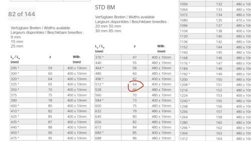

So war jetzt bei meinem IVECO händler in der nähe der mir bis jetzt alles beschaffen konnte was ich brauchte.
Ich kam dabei sogar bis zum Cheff höchstpersönlich der sich nett um mich kümmerte und anfangs auch ziemlich Ratlos war, da ja VW dieses ersatzteil seit 2010 aus dem Programm nahm. Jedoch nach ewigen suchversuchen in sämltlichen ersatzteilkatalogen fand er die Maßangaben für den Riemen.
Hier mal die daten für die die daten vielleicht auch suchen:
Länge: 500mm
Breite: 9mm oder 9,5mm
Zähne: 64 Zähne
Jetzt hoffe ich dass mir dieser Händler so einen Riemen besorgen kann und mein problem damit endlich behoben ist. Dann kann ich endlich wieder in ruhe mit meinem kleinen Spielzeug arbeiten :)

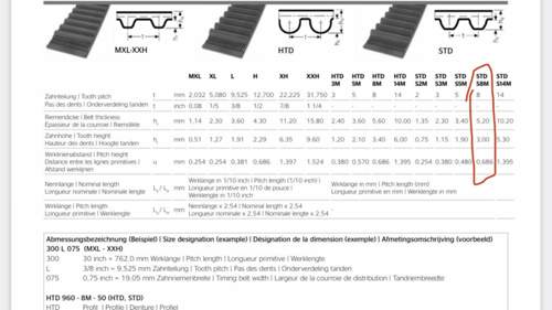

um da was genaueres zu sagen sind min. 2 sachen wichtig:
a.) der pitsch, also der abstand von mitte zahn zu mitte zahn, gemessen an riemen.
b.) das zahnprofiel, rund? trapezförmig, ....? evtl. gibt es auf der riemenscheibe eine kennzeichnung.
F3, M5, oder so in der art.
ist zumindest im industriebereich so üblich. ( haben die gesagt).
Automotiv und industrie sind halt 2 geschäftsbereiche die sich beim industriemotor überschneiden.
schau mal genau auf den riemenscheiben nach, ob du da was findest.

erstmal vielen Dank das du dir die Zeit genommen hast da zu recherchieren, soweit bin ich leider nicht gekommen. Also die Ziehmaschine ist eine Kabelziehmaschine Typ: KJ3 von der Firma Thaler und wird im Kabelleitungsbau eingesetzt.
Ich hab jetzt mal alles was ich finden konnte aufgelistet:
Äußere Länge: 502mm (50,2cm)
Breite: 9,5-9,8mm
64 Zähne
Abstand Mitte Zahn zu Mitte Zahn: 8,4mm
Zahnbreite: 4,0mm
Abstand Zahn zu Zahn (also dazwischen): 4,3mm
Zahnhöhe 1,3mm
Zahnform: rechteckig
Eine Kennzeichnung konnte ich leider nicht finden.
