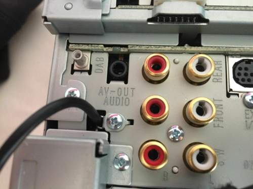

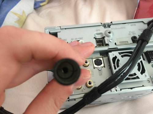

Im Anhang habe ich noch ein paar Bilder eingefügt, weil ich nicht weiß, was für ein Anschluss das ist.

Da wo er passt, und was nicht passt wird passend gemacht.
Wenn der Verkäufer vergessen hat diesen komischen Papierstapel, umgangssprachlich "Bedienungsanleitung" mit bei zu legen, dann kann man sich auch eine Tüte Internetz kaufen in dieser Tüte Internetz haben so renomierte Hersteller so komische Dinger wie Homepages rein gepackt und auf diesen komischen Dingern kann man desöfteren die Handbücher zu deren Produkten runter laden und mit seinen eigenen Äuglein anguggen.
Und genau das was du zuletzt abgelichtet hast ist für der/die/das Antenne genauer gesagt für den Din Anschluss. Bei deinem Link ist ein Phantomeinspeiseadapter Fakra auf Iso mit bei und da du ja gerne iwo was rein Steckst darfst du dann an den Iso den Iso auf Din Adapter dran stecken und den dann in die Din Buchse von deinem Radio.
Wenn nicht schon bei dem Adapter fertig verklemmt das blaue Kabel des Phantomeinspeiseadapter soll dann noch an Remote vom Radio und das Rote was so frei rum baumelt möchte bitte mit Klemme 15 des Fahrzeuges verbunden werden. Klassischen S-Kontackt wirst du vermutlich bei deinem Fahrzeug nicht mehr finden.
