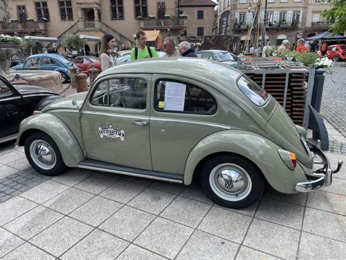

an meinem VW Käfer 1200a , Sparkäfer mit Chrompaket, waren verchromte schmale blinker vorn verbaut, die ja bei dem 66er Baujahr garnicht mehr montiert sein sollten... Gabs die extra bei VW oder wurden die wohl später drangebastelt? Normalerweise müssten ja die breiten drauf sein, oder? Auf den original-kotis sah man aber auch keine spuren von den breiten bei der Demontage, von daher denke ich das war schon immer so, weiss da einer genauer bescheid???

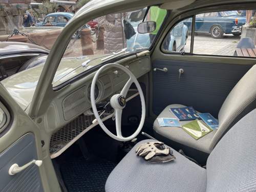

Da gehören auf jeden Fall die breiten Blinker drauf. Interessanter ist die Frage, ob die dann auch verchromt sein sollten. Wenn der hier so original ist wie im Text steht, dann ja. Obwohl mir auch das Lenkrad merkwürdig vorkommt. Aber Standard-Modelle mit Chrompaket sind so selten, bei den normalen liegt ja schon einiges im Dunkeln, was genau wie sein sollte und da wird es dann noch mal schwieriger.

Die Blinker beim 1200A waren in Karosseriefarbe lackiert, jedenfalls bei den normalen Standard-Modellen ohne Zierleisten und mit lackierten Stoßstangen.
Definitiv breit.
Die Umstellung erfolgte interessanterweise am 31. 10. 1963 - also schon im Modelljahr 1964!
Steht doch im Text, daß es nachgerüstet wurde...

Die breiten Blinker sind richtig. Normalerweise in Wagenfarbe, jedoch beim Chrompaket natürlich verchromt. (siehe Ausschnitt aus Prospekt)
Ich nehme an, Dein Käfer hat mal andere Kotflügel bekommen. Das ist nichts Ungewöhnliches für die damalige Zeit.
