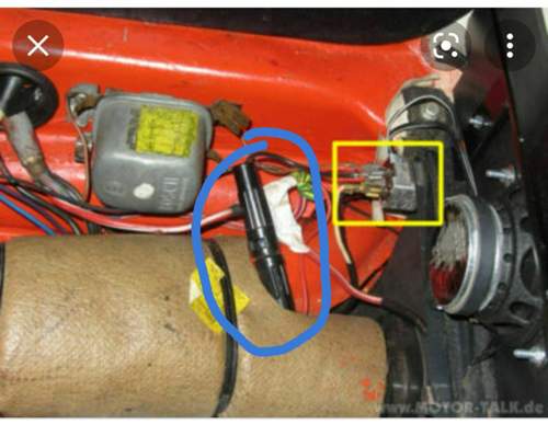

Da unterscheiden sich die Modelljahre gravierend...
An meinem ist extra noch so ein Bügel für die Relais dran
Hier ein Bild von dem gleichen Sicherungskasten
