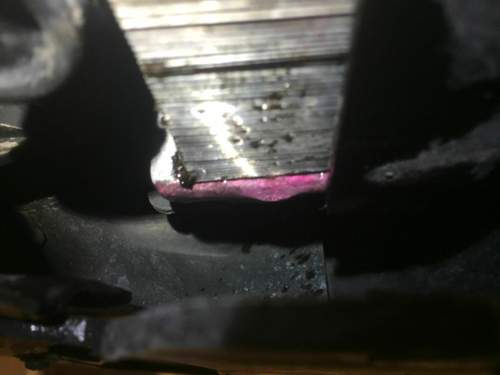

ketzte Woche hat mein Beetle den TÜV ohne große Mängel bestanden. 15 Jahre alt / 270.000km.
Seit einigen Tagen merke ich, dass er Kühlwasser verliert. Jeden Tag ca. 100ml. Wasserfilm auf dem Unterbodenschutz.
Heute Morgen habe ich mal genauer nachgeschaut. Das Wasser kommt vom Wasserkühler.

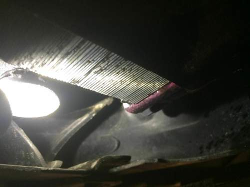

hab ihn heute mal aufgebockt und unten nachgeschaut. Anbei das Bild - kann man das ohne Kühlerausbau reparieren?
Stelle ist Beifahrerseite unten.
Nee, den kannst du selber nicht reparieren. Und bei den Preisen für ein Neuteil im Netz lohnt sich ein Verbringen zu einem Kühler-Reparaturdienst auch nicht.

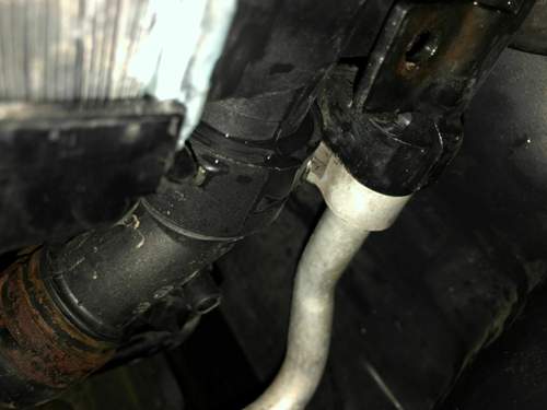

Der untere Flansch zum Kühler leckt.
Hintergrund: Beim ersten Kühlertausch vor 8 Jahren wurde der untere Flansch ein wenig beschädigt. Der erste Ring vor dem O Ring wurde rausgerissen und wieder "eingeklebt". Jetzt beim auseinanderbauen ist mir das Ding wieder entgegengeflogen. Ich habe dennoch versucht den neuen Kühler mit der alten Kupplung anzuschließen... Leider ohne erfolg - es leckte. Dann habe ich 2 neue Kupplungen von FEBI geholt. Die Undichtigkeit bekomme ich aber mit keiner der neuen Kupplungen in den Griff. Ich habe sie 5 mal aufgesteckt und 100 mal überprüft ob die Klammer sauber geschlossen ist.
1. Kann es sein, dass ich mit der alten Kupplung die Muffe des Kühler beschädigt habe?
2. Was mach ich jetzt?
Habe inzwischen folgendes ausprobiert.
1. FEBI Anschlussflansch verwenden --> undicht
2. Originaldichtung des alten Anschlussflansches in den FEBI Flansch einbauen --> undicht
Ich habe jetzt einen neuen Kühler von einem nahegelegenen Teilehändler geholt (Wezel) und werde diesen übers Wochenende einbauen. Inwzwischen bin ich der Meinung, dass die Anschlusstutzen des Hella Kühlers (glatte Oberfläche - Made in CHINA!) falsch produziert wurden. Die Steigung des Dichtkonuses ist auch zwischen dem alten kaputten Kühlers und dem neuen Kühler nicht identisch.
Inzwischen habe ich viel Zeit und Ärger mit dem Hella Kühler verbracht. Für mich ist Hella als Hersteller gestorben - nie wieder!
