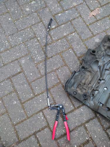

Die Leitungen sind in einander gesteckt, es ist kaum spiel vorhanden diese zu trennen, deswegen musste ich mit einer Wasserpumpenzange mein altes stark bearbeiten. Und hatte zwischenzeitlich Angst, dass ich das neue nicht rein bekomme. War auch eine doofe Körperhaltung unten im Fußraum, aber wie gesagt hat alles am Ende super funktioniert.
Den neuen einzubauen war einfacher als den alten auszubauen.

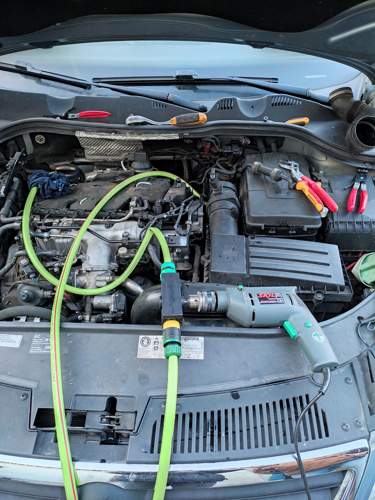

Falls es jemanden interessiert.
Nachdem ich den Stellmotor für rechts gewechselt habe kam immernoch nur lauwarm ob wohl,er definitiv defekt war.
Habe dan den Wärmetauscher getauscht.
Im Nachhinein würde ich behaupten, ein GRÜNDLICHES spülen dessen hätte sicher genügt.
