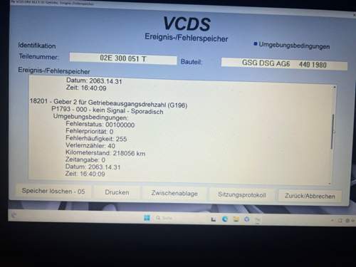

Guten abend liebe Community,
Und zwar folgende Frage. Kann es nur aus Erzählungen von meinem Bruder wiedergeben. Er fährt einen passat cc bj 2008 Automatik Diesel.
Er wollte heute los fahren ging alles noch auf einmal konnte er trotz D-stellung nicht mehr weiter fahren. Ausgelesen habe ich es dann mit delphi und folgende fehlercodes erhalten. Leider finde ich zum genauen diagnose der fehlercodes nichts informationsreiches. Egal ob man R,D +/- oder in S Schaltet, bewegt sich das Auto kein bisschen. Drehzahl geht natürlich hoch beim Gas geben. Hatte bzw. hat jemand eventuell eine Ahnung was es sein könnte? Automatikgetriebe oder eher elektrisches Problem? Vom einen fehlercode geh ich stark davon aus das der automatik schalthebel einem Schlag ab hat. Was ich selbst dazu noch sagen muss, wo ich das Auto gestartet habe und in D eingelegt hab stand am Tacho mal D2 dann wieder D1. Habe mein bruder dann abgeschleppt, Auto nur auf zündung geschaltet und den schalthebel auf N gestellt. Bruder meinte es hat so leichtes klackern gemacht während der fahrt, was ich während dem abschleppen vorne nichts mit bekommen habe. Hoffe ich habe soweit alles richtig erläutert und hab nichts vergessen.
C0B15 - Unknown fault code
C02D2 - Unknown fault code
C0719 - Unknown fault code
P0824 - Schalthebel Y-Stellung Sensorstromkreis intermittierend

Also haben jetzt mal mit vcds ausgelesen. Das sieht eher nach etwas anderem aus. Sagt jemand die Codes etwas? Ich lese viel über steuergerät
Schau einmal hier nach: https://www.actronics-gmbh.de/acinsights/dsg-6
Ich habe auch schon einmal gelesen, das ein defektes Zweimassen Schwungrad diesen Fehler auslösen kann.

Das würde bedeuten, das die Schaltgabel Positionssensoren für 1-3 und 2-4 gleichzeitig defekt sind. Eventuell der Stecker an der TCU? Masseband zum Getriebe?

Aktualisierung, da Krankheitsbedingt hats bisschen gedauert. Die ATW ist gerissen auf der fahrerseite. Sprich in P geschaltet und reifen gedreht. Reifen dreht sich und ATW bleibt stehen. Die ATW hab ich dann bewegt und die ist hinüber.
