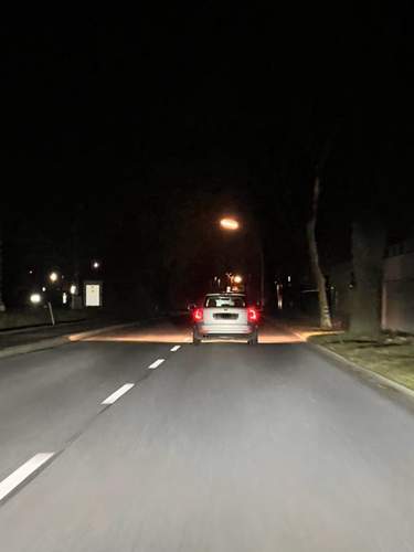

Wenn man das hier liest, erweckt es irgendwie den Eindruck, dass das System nur voll auf und voll abblendet. Es geht hier schon um die Matrix-LED, oder nicht?
Also bei mir sah es so aus, dass er immer wenn ein Fahrzeug oder eine Lichtquelle erkannt wurde auch ein gewisser Bereich drum herum abgedunkelt wurde, so dass ein Blenden des Fahrers ausgeschlossen werden sollte.
Allerdings.. auch ich habe die Erfahrung gemacht, dass Entgegenkommende oft Lichthupe gegeben haben. Was mich auch gewundert hat und auch nicht so toll ist. Meine Vermutung ist jedoch, dass andere deswegen aufblenden, weil drumherum so viel ausgeleuchtet wird, dass sie denken, dass man noch aufblendet. Also nicht, dass sie vielleicht tatsächlich noch geblendet werden. Oft sieht man doch jemanden von weiter um eine Kurve noch aufgeblendet fahren und denkt, na ja, ich gebe schon mal Lichthupe, damit der auch endlich mal abblendet. Also ich denke, viele kennen das System bei anderen Fahrzeugen nicht und meinen, der blendet noch auf und geben deshalb Lichthupe.
Könnte das sein?
