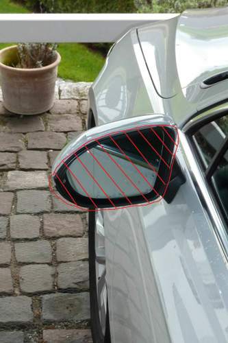

Liebe Passat-Fahrer,
ich fahre seit 6 Wochen einen neuen Variant B8 TDI mit 150PS. Ein wunderschönes Auto, fahren lässt er sich ganz toll, bis auf eine Ausnahme: Windgeräusch an der Fahrerseite.
Folgendes habe ich jetzt selbst heraus gefunden. Das pfeifende Windgeräusch ab ca. 70 - 80km/h und höher entsteht definitiv am Außenspiegel. Am Wochenende habe ich zum 2. Mal ein zweistündiges Testfahren mit Abkleben aller möglichen Bereiche absolviert. Beim ersten Mal klebte ich alle Bereiche um die Türe/Fenster herum ab. Auch die Spalte zwischen Motorhaube und Kotflügel, Kotflügel und Türe habe ich mit dem Band zu geklebt. Selbst die Übergänge von der Windschutzscheibe zur A-Säule habe ich fein säuberlich dicht gemacht. All dies war umsonst, keine Änderung beim Windgeräusch.
Als nächstes hatte ich die Dachreling in Verdacht. Auch diese klebte ich großflächig ab, sodass der Luftstrom einen anderen Verlauf bekommt ---> leider auch keine Änderung.
Den Außenspiegel hatte ich bis dahin noch nicht genauer untersucht. Ich ging einfach her und klebte das Spiegelgehäuse komplett rundherum mit einer Folie ab, d.h. auch die Fläche vor dem Spiegel. Siehe da, Windgeräusch war nicht mehr zu hören. Jetzt wollte ich das Problem noch weiter einkreisen und entfernte die Folie wieder und klebte nur bestimmte Teile des Spiegels ab.
Zum Schluss kam ich zum Ergebnis, dass nur das Abkleben der Fläche vor dem Spiegel das Windgeräusch verschwinden lässt. Es macht keinen Unterschied, ob das Gehäuse von vorne, unten, oben oder wo auch immer zugeklebt ist. Das Geräusch entsteht definitiv durch Verwirbelungen am Übergang Gehäuse zum Spiegelglas.

Themenstarteram 5. April 2016 um 7:26
ich bin mit dem abgeklebten Spiegel beim VW-Händler zu Besuch gewesen. Auch er hat bei seinen Testfahrten festgestellt, dass die Windgeräusche mit Klebefolie weg sind und sobald er die Folie vom Spiegel abnimmt wieder richtig laut pfeift. Die Werkstatt hat zunächst den Spiegel zerlegt und auch einen anderen montiert ---> keine Besserung. Schlussendlich blieb nur noch der Spiegelfuß übrig, der musste aber erst bestellt werden. So weit so gut, ich durfte dann mit dem Auto ohne Spiegelfolie bis zum nächsten Termin wieder nach Hause fahren. Schon auf der Heimfahrt merkte ich, dass das Pfeifen nicht mehr da ist. Ich traute eigentlich meinen Ohren nicht. Am nächsten morgen bei der Fahrt zur Arbeit bin ich extra ohne Radio gefahren und das Pfeifgeräusch war immer noch weg. Ich rief die Werkstatt an, ob die irgendwas anderes noch gemacht haben, vielleicht etwas abgedichtet oder beim Spiegel ein Loch profisorisch zu gestopft haben. Nein, da wurde nichts gemacht. Ok sagte ich, das Pfeifen ist auf jeden Fall weg, keiner weiss warum. Den Spiegelfuß haben wir dann nicht mehr getauscht, weil ich so eigentlich ganz zufrieden bin. Mal sehen, wie lange das so anhält.

Themenstarteram 17. April 2016 um 9:02
Sorry die Verspätung, habe erst heute früh mal wieder reingeschaut und die Frage gelesen.
Von meinem Spiegel habe ich ein schönes Foto gemacht und mit der roten Markierung angedeutet, wie ich die Folie drüber geklebt habe.
Einfach mal ausprobieren bzw. nachmachen, vielleicht hilft es weiter.

Themenstarteram 19. April 2016 um 17:38
ja, diese Rille alleine habe ich auch schon zugeklebt, aber ohne Erfolg. Bei mir war das Geräusch nur dann weg, wenn ich den Spiegel, wie in meinem letzten Beitrag gezeigt, vorne komplett zugeklebt habe.

Eine gute Stelle für luftige Geräusche ist der Zwischenraum am Außenspiegel. Quasi zwischen dem starren und drehbaren Teil. Kleb das mal ringsherum ab.
Ansonsten können auch die Fugen vom Spiegel die Ursache sein. Manchmal sitzt die lackierte Kappe nicht richtig drauf.
