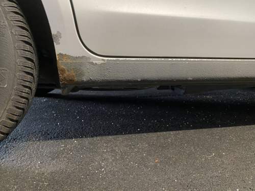

Hi!
Kam gerade von der Begutachtung und habe einen haufen schwerer Mängel mitgebracht, wundert micht etwas aber war auf einige eingestellt.
Was mir am meisten Sorgen bereitet ist der Rost beim Einstieg, und am Kotflügel.
Hab das Fzg. seit einem Jahr und der Vorbesitzer hat den Einstieg bereits neu gemacht, geschweißt und lackiert, von außen auch nichts an Rost sichtbar, nur etwas Flugrost, muss mir das noch genauer ansehen.
Was meint ihr was das an Kosten sind, wenn man A) alles selber macht, und B) die Teile kauft und es offiziell machen lässt.
Zahlt es sich überhaupt aus?
Foto im Anhang.

Ich finde das jetzt nicht allzu wild, ist machbar und nicht so dramatisch. Für mich!
Bei Dir hängt es von deinem Können, deinen Möglichkeiten (Stellplatz? Halle mit Bühne? Garage mit Grube? Werkzeug?) und auch deiner Motivation ab ;)
Ob es sich lohnt, musst Du entscheiden. Wie ist der Wagen sonst beisammen? Rechne einfach "Kosten für Rep + Wiedervorführung" gegen "Ersatzanschaffung". Zur Zeit sind Autos teuer, wie gut die beisammen sind, muss man sich auch erst ansehen. Kann gut sein, dass es sich lohnt nochmals zu investieren und so zwei Jahre weiterfahren zu können.
Aber nun zu den Mängeln:
Betreffend Einstieg: Bock das Auto auf und schau es Dir mal von unten an. Ich kenne es beim 9N nur so, dass der Schwellerkopf/die Kotflügelspitze wegrostet durch den sich dort sammelnden Dreck, der die Feuchtigkeit wie ein Schwamm "hält". --> Am besten Bilder aufnehmen und hochladen!
Ansonsten lass Dir von der Prüfstelle den Mangel zeigen /erläutern, die sind meist recht hilfsbereit.
Achse kannste leicht abbürsten, kräftig mit Halböl einpinseln und nach guter Trocknung (Kann gut 1-2 Wochen dauern) mit Wachs überstreichen. Wems zu langsam ist, der google nach "Owatrol Öl". Aber dazu gibt es genug Infos im Netz & im Karosserieabreiten & Lackierungen wird sowas jede Woche gefragt.
Bremsschläuche sind n "Witz", kosten 20-30 € via Internetversand, ebenso kriegste deinen gebrochenen Scheinwerfer "dort" (z.B. Motointegrator.de) günstig bzw. Gebrauchtteil vom Verwerter. Aber geh an die Schläuche nicht mit nem Gabelschlüssel rein & sprüh vorher die Verschraubungen der Leitung/Schläuche mit Rostlöser ein (1-2 Tage davor). Die Bremsleitugnen rosten gerne in ihren Haltern/Clips, daher nehm ich die immer bei der Inspektion raus, säubere die + und trage etwas Rostschutz auf.
Die Fahrwerksteile auch gleich komplett neu an der Vorderachse + dann nur einmal zur Vermessung, statt in kurzer Zeit nochmals, weil z.B. der Spurstangekopf ausgeschlagen ist.
Bremsflüssigkeit wechselst mit dem Tausch der Schläuche, durchs nötige Entlüften. Ca. 0,4-0,5 Liter pro Bremse ausströmen lassen, Kupplung ca. 0,3 L.
Beim Auspuff genügt es oft - je nach Zustand und Rostfraß - die beschädigten Außenhüllen abzuflexen und zu entfernen. Musste so erst nach 17 Jahren die Töpfe wechseln. Auch hier sind Bilder hilfreich.
Kotflügel gibts übrigens auch fertig lackiert. Zwar Zubehörware, aber das ist zeitwertgerecht. Und mit etwas Geschick kriegt man den angepasst. Danach die genannte Schwachstelle auswachsen! Beim Räderwechsel z.B. die Radlaufschale wegdrücken und ausspülen.

Reperaturbleche fürn Schweller kosten im Set um die 50€, und der Kotflügel is halb so schlimm, ist nur ein kleiner Fleck, kann man leicht aufschweißen.
Jetzt ist die Frage was das Schweißen kostet, betroffen ist beidseitig etwa 30-40% vom Schweller was rausgeschnitten und erneuert gehört.
Natürlich gehörts jetzt nicht schick gemacht, nur so dass er halt TÜV bekommt, muss nicht schön aussehen.
Spachteln / "lackieren" würde ich selber machen im Anschluss ans Schweißen.

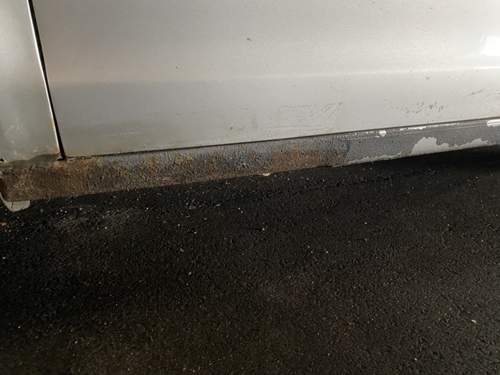

Fotos vom Rost und von der gebrochenen Halterung, wie @Pologurke schon richtig vermutet hat!

@Mazda3Driver123 das sieht aus als hätten die einfach Mal Unterbodenschutz auf den Rost drauf gemacht und fertig .
Viel Spaß für den nächsten Glückpilz mit dem Rost.Hauptsache weg mit dem Rosthaufen
Themenstarteram 7. Juni 2022 um 14:42
@polobuddy schrieb am 7. Juni 2022 um 16:40:34 Uhr:
@Mazda3Driver123 das sieht aus als hätten die einfach Mal Unterbodenschutz auf den Rost drauf gemacht und fertig . Hauptsache weg der Rosthaufen
Jop, wurde mir auch als "Schweller wurde wegen Rost eben erst neu gemacht" verkauft, egal - was solls.
Fürs nächste mal weiß ichs, und das ist ne Erfahrung.
Machs dafür jetzt ordentlich und hoffe die Kiste noch zwei Jahre fahren zu können.
