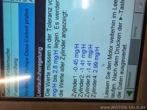

kommt beim Starten nach ca. 10 min Stillstand eine leichte weisse Wolke aus dem Auspuff?
Lass mal die Messwerte der Leerlaufruheregelung prüfen.
Hatte letztens einen Golf V mit PD-Motor bei dem waren die Dichtringe der PD-Einheiten defekt. Dadurch bekommt er mehr Diesel in die Zylinder als er verarbeiten kann und schüttelt sich deswegen.

Generatorfehler: wie schon beschrieben wurde die Pins am Stecker vor dem Getriebe instandsetzen.
Fehler Verbrennungsaussetzer: was sagt die Leerlaufruheregelung? Als erstes würde ich die Pins an den Steckern von den PD-Elementen nachbiegen(lassen).
Wenn der Fehler damit nicht weg ist die Dichtringe vom PDE Zylinder 4 neu machen (lassen).
Einen mechanischen Defekt am PDE selber würde ich erst mal ausschliessen wollen da es beim fahren keine Probleme gibt.

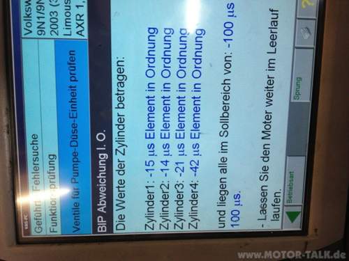

Themenstarteram 4. Oktober 2013 um 9:51
Guten Tag,
inzwischen läuft er fast dauerhaft nur auf 3 Zylindern, jetzt ist es auch beim fahren zu spüren da er beim beschleunigen ruckt. Ich habe mir diesen großen runden Stecker den in den Zylinderkopf zu dem PDE führt angeschaut und der sieht wunderbar aus. Auch am ganzen Kabelbaum hab ich gewackelt und es verändert sich nichts. Ich hatte jetzt vor den Kraftstofffilter zu ersetzen und darauf hin die PDE-Dichtungen. Glaub ihr dadurch wird es besser? Was kosten die Dichtungen und müssen dafür die PDE ausgebaut werden?
MFG
Hauptfehler bei den TDIs ist der PDE-Kabelbaum...mal Tante Google fragen.
Ist relativ einfach getauscht (1 Std.) kostet ca 60 Euro...
Ist ein Versuch wert, der Defekt kommt ansonsten eh irgendwann.
Glaubs mir, hab ich auch gerade getauscht :)
hier z. B.
