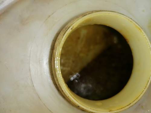

Vorderen Behälter auch wenig Öl im Kühlwasser
Muss ich auch noch beobachten
Der hintere Behälter ist dann feucht wenn Motor läuft

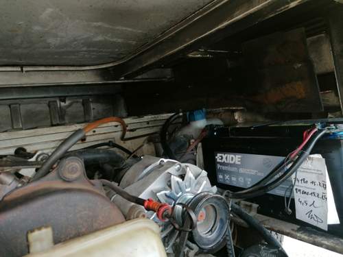

Img-20240328
Img-20240328
Img-20240328

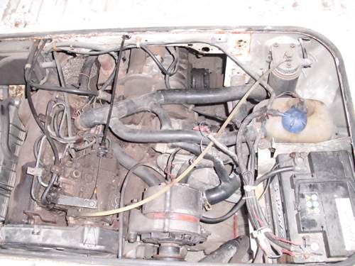

Die Fotos zeigen einen kleinen Diesel, 1,6 CS. Ich ändere die Überschrift entsprechend.
Wenn Du Informationen haben möchtest, bitte mal schauen, wo es genau raustropft, ein Foto machen, dann kann man mehr dazu sagen.

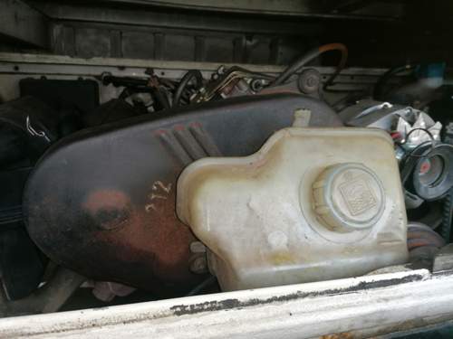

Finde es leider nicht wo es genau tropft es geht beim hinteren Wasser Behälter weg
Mahlzeit! Wie ist denn der Wasserstand im Nachfüllbehäter wenn der Motor kalt ist? Wenn da zuviel drin ist drückt es raus wenn er warm wird,also aus dem Ausgleichsbehälter geliefert wird. Bau das Teil doch mal eben aus,geht doch schnell. Sichtprüfung,Schlauch kontrolieren,wieder vernünftig rein. Gruß Frank
Der Wasserbehälter hinten hat einen Überlauf. Wenn die Maximum-Grenze erreicht ist, läuft das Kühlmittel aus dem Überlauf raus. Möglicherweise ist der blaue Deckel auf dem Druckbehälter defekt. Das Ventil öffnet dann zu früh und zu lange, das Heiße Wasser wird dann in den Nachfüllbehälter gepresst, der wird zu voll und läuft über.
Schau Dir den Nachfüllbehälter nochmal an und finde den Überlauf. Fahr den Wagen mal warm und schau dann direkt hinten nach, ob da was rausläuft. Ein bisschen bücken musst Du dich schon oder mal drunter rutschen. Eine undichte Stelle findet man dann schon.
Und wie schon mal geschrieben, fahr ne Runde, und danach leg ne gro?e saubere Pappe / Karton hinten drunter, dann siehst du ganz genau wo er tropft. Die Stelle fotografier dann mal und poste hier dann können sicher mehr Leute was dazu sagen...
Hier noch ein Foto vom Motorraum. Riß im Behälter, Wasserstandsensor oben auf dem Behälter, die Klemmschellen verrostet, so daß die Schläuche undicht werden. Auch schon gehabt, ein Marderbiß, der seine kleinen, spitzen Beißerchen in den Kühlerschlauch geschlagen hat. Meistens sind rosa/weiße Spuren vom Kühlwasser zu sehen, also den Bereich absuchen.
20-motor-1-6-cs

Hallo war leider jetzt länger nicht Online habe pritsche abdrücken lassen der hintere Ausgleich Behälter war unddicht ich hoffe jetzt das jetzt Ruhe ist
