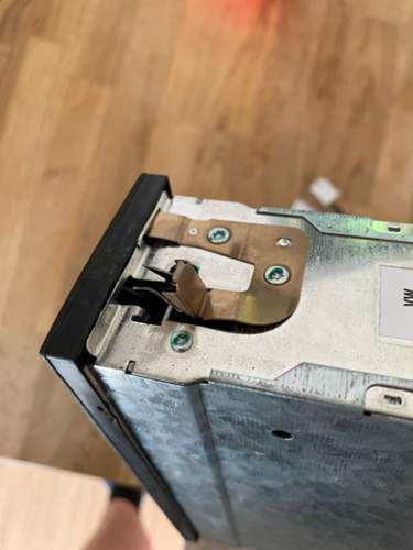

Moin zusammen…Ich komme aus dem Volvo Lager und habe trotzdem mal eine VW Frage.
Kann man an ein VW Radio Gamma auch relativ einfach ein(ne) Yatour anschließen?
Ich bin handwerklich nicht gut, habe es aber an meinem Volvo auch problemlos geschafft und das Ding funktioniert seit einem Jahr problemlos.
Achso, geht um einen Passat 3BG aus 2004 mit der 2!Liter Maschine.
VG, Bird

Laut Internet benötigst Du dazu den Yatour mit dem 8-Pin-Adapter (CD-Wechsler blaue Buchse). Damit sollte es gehen.....
Danke…gibts den auch mit Bluetooth?
Ich hab einfach den (https://www.amazon.de/.../?...) hier angeschlossen am CD wechsler Eingang. Ich bin seit 3 Jahren super glücklich damit! Titel weiter oder zurück geht via Pfeiltasten am Radio und wenn Wiedergabe am Handy noch nicht gestartet muss man einfach auf „CD2“ bzw halt auf die 2 gehen und die Musik dudelt los! Gibt auch eine Variante mit der man telefonieren kann. Der hier ist ohne, will ich aber eh nicht beim fahren

Wie wird das verbaut? Wo bekommst das Teil den Strom her? Ist hinter dem Radio noch genug Platz um es „unsichtbar“ zu verstecken?

Wird einfach am CD-wechsler Eingang und an der Schraube (masse, glaub ich) angeschlossen und fertig. Ausziehhaken sind auch dabei sowie Adapter falls nötig. Da bei mir nix anderes angeschlossen is geht’s direkt ins Radio und der Empfänger verschwindet ganz entspannt hinterm Radio! man sieht nichts
Für um die 30 Euro (70 neu) gibt es aber auch gebrauchte Radios mit USB und AUX. Habe ich gerade bei einem Auto gemacht. Ich wollte auch erst die Schnittstelle des VW Radios nutzen.
Und 10 Euro mehr hat man auch BlueTooth.
Aber andererseits hat das Gamma, wenn es von Blaupunkt ist, einen sehr guten UKW Empfänger.

Bist Du sicher, dass das auch bei dem VW Radio Gamma funktioniert? Wenn ich die Beschreibung lese, habe ich nicht den Eindruck dass das geht…
Das VW-Gamma ist in der Bilderliste bei AMAZON enthalten....
@vw_frager schrieb am 21. Mai 2022 um 20:22:54 Uhr:
Ja, ich habe es gesehen, aber das Bild anders / falsch interpretiert…
Habe es jetzt mal bestellt…bin mal gespannt, soll am Montag schon da sein…

Ich habe es bereits geliefert bekommen, konnte es aber noch nicht einbauen. Habe das Gamma nicht rausbekommen und jetzt dieses speziellen „Rauszieh Haken“ bestellt…
@bird1512 schrieb am 25. Mai 2022 um 20:49:34 Uhr:
Dann sind die wohl weg gespart worden, bei meinem waren die noch dabei…
Da kann man auch 2 x ca. 3mm dicke Bohrer reinstecken und, erst links dann rechts, raushebeln.
