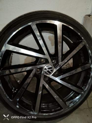

Welche Felgen würden für euch besser passen?
Der GTD ist Carbon Steel Grey.
Die Suzuka sind schon sehr schick wie ich finde, aber die Spielberg auch.

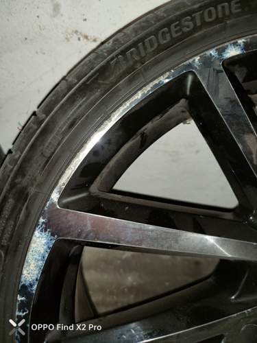

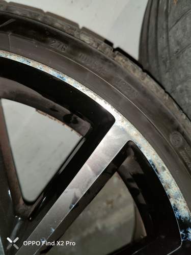

Die Spielberg haben nur das Problem, dass die ich glaube Korrosion aufweisen.
Was würde das etwa kosten,wenn man das beheben lässt?
Gibt es hier Leute die eventuell eine der Felgen fahren und Bilder zur Orientierung Posten könnten?
Wäre super, vielen Dank im voraus.

Glanzgedrehte Felgen von Korrosion fachmännisch zu reparieren dürfte genauso teuer wie ne neue Felge sein...
Alternative alle Sandstrahlen und in Wunschfarbe pulvern lassen
Naja, originale 19" Felgen von VW sind wahnsinnig teuer und kosten neu irgendwas um 900€ pro Felge! Felgen neu Glanzdrehen dürfte es so ab 150€ pro Felge geben. Ob es einem das Wert ist muss man selbst entscheiden.
Edit: Im übrigen ist die Spielberg 19" Felge eigentlich für den Golf 7 R. Für den normalen Golf muss die Felge eingetragen werden was aufgrund der Breite (der R hat eine Lenkwinkelbegrenzung) und Radumfang nicht ganz so einfach ist. Gibt hier einen ellenlangen Thread zur Pretoria Felge mit den identischen Dimensionen. Die Suzuka Felge scheint mir gar nicht für den Golf zu sein, sondern vom T-Roc. Der T-Roc fährt auch ganz andere Reifendimensionen wie der Golf, daher sehe ich hier eigentlich gar keine Möglichkeit die Felge eintragen zu lassen.

Massive Bordsteinschäden was in Korrosionen übergegangen ist. Würde ich mir genau überlegen ob sich das lohnt.
Vergiss den glanzgedrehten Mist, sieht nur gut aus, wenn neu oder extrem geschont. Ich hatte mir ein paar Sätze Belvederes angeschaut und die hatten alle Macken.
Ich persönlich würde für sowas kein Geld ausgeben. Sieht einfach Sch.... aus, wenn der Schmodder unter den Klarlack krabbelt.

Kleines Update:
Aufgrund der doch ziemlich großen Korrisionsschäden der Spielberg Felgen, habe ich mich gegen den Kauf entschieden.
