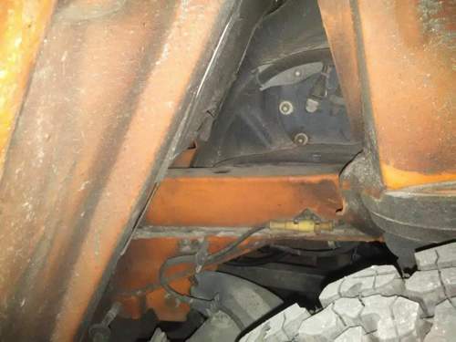

Hallo Gemeinde,
bei meinem 2WD 89er T3 Jx,
fing ab und zu an die Kontrollleuchte zu blinken, bis hin zu dauerhaftem Leuchten.
Zeitweise bleibt sie aber auch aus.
Meine Werkstatt ist ein wenig überfordert, es fehlt eine Art Reparaturleitfaden.
Man kann eben nichts auslesen, wie bei modernen Fahrzeugen.
Im Netz findet man Tips, von verdreckten Sensoren zb.
Man könne diese wohl durchmessen usw.
Die Werkstatt traut sich nicht so recht ran.
Es fehlt einfach an Material, wie man bei diesem Alten Modell vorgeht, den Fehler einzukreisen.
Hat irgendjemand Material dazu, was ich weiterleiten kann?
Das würde mir sehr helfen, weil ich gerade dabei bin. Mein H-Kennzeichen anzustreben.
Vielen Dank und Bulligrüsse

fahre seit 25 Jahren einen T3 syncro mit ABS. Ich hatte zu Anfang ähnliche Probleme. Als Ursache stellte sich in aller Regel heraus, dass der Abrieb der Bremsscheiben als feiner Metallstaub an den magnetischen Sensoren haften blieb und diese zunächst sporadisch und dann schließlich komplett außer Funktion setzte.
Bremsscheibe demontieren und Sensoren saubermachen wäre mein Vorschlag für einen ersten Schritt. Der Versuch, die festgerosteten Sensoren auszubauen endet sicher in deren Zerstörung und sehr teurem Ersatz, das sollte man sich gut überlegen. Neuen Sensor dann aber gut an der zylindrischen Außenfläche einfetten. Seit über 10 Jahren und inzwischen deutlich weniger Jahreskilometern hatte ich keinen Ärger mehr, das System selbst ist sehr robust. Die Hinterachse ist von den Problemen nicht betroffen, hier sitzt das magnetische Ende des Sensors innerhalb des Radlagergehäuses.
Viele Grüße und v.a. viel Erfolg!
Syncroitz
Themenstarteram 1. Februar 2021 um 12:41
Kurze Rückmeldung:
Sensoren wurden gereinigt und durchgemessen. Keilriemen gespannt wegen eventueller Unterspannung.
Ein paar Kilometer war dann die Lampe aus.
Auf holprigen Strassen fing die Abs Lampe nun wieder an zu flackern.
Die Werksatt hat noch einen Ansatz. Eventuell ist das ABS Relais fehlerhaft?
Kann man das irgendwo kaufen? Ich find es nicht. Und was haltet Ihr von dieser Vermutung?
