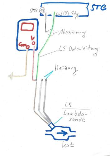

ich habe folgendes Problem an meiner Doka T3 WBX MV-Motor.
Motor springt gut an.
In der Warmlaufphase läuft der Motor zufriedenstellend.
Bei Betriebstemperatur wird ein zu fettes Gemisch eingeregelt. Abgas schwarzer Rauch.
Trenne ich das Lambdasonden(LS)-Spannungskabel, regelt sich der Motor wieder gut ein - Abgas "OK".

Dann habe ich mal die LambdasondenSpannung im Betrieb gemessen - s. Bild. Da ich nicht der große E-Spezi bin, die Frage, Ist die Messanordnung so OK ?
In der Warmlaufphase liefert ja das STG die Referenzspannung von 0,45 V. Mein Messwert war aber mit 0,70 V deutlich höher - hhmmhh ? Zeitlich länger als 2 Minuten - also vermutlich schon nach der Umschaltung auf LS-Regelbetrieb - Meßwert 0,70 V und guter Motorlauf ohne AbgasRuß. Aber dann wurden plötzlich wirre Spannungswerte - Minuswerte - angezeigt und wenig später dann das bekannte Fehlerbild - Motor überfettet und AbgasRuß. Somit habe ich möglicherweise hier das bestehende Fehlerbild hiermit meßtechnisch erfasst, weiß aber nicht, wie ich dies zu interpretieren habe - was ist die Ursache ?

Messanordnung LambdasondenSpannung

- Signalleitung von Stecker Lambfasonde bis Digifant SG Pin2 --> Widerstand sollte nahe 0 sein (Durchgangsprüfer piept...) + keine Verbindung zu Masse
- Masseleitung / Schirmung zw. Lambdasonde und Digifant SG Pin19 --> Widerstand zw. Gehäuse (Metall...) der Lambdasonde und dem Pin19 sollten Widerstand nahe 0 haben.
Auf ein Masseproblem kannst du auch mit einem Kabel testen wenn du wärend das Problem auftritt ein gut gegen Masse verbindendes Kabel an die Lambdasonde hällst und so eine evtl. sachlechte Masseverbindung behebst. Wenn das das Problem ist solltest du den Regeleffekt sofort sehen und hören...

schrauben gewesen. Habe dabei unter der Zündspule eine lockere Verschraubung von Masseleitungen festgestellt - u.a. war die Motormasseleitung betroffen.
Danach nochmal im Warmlaufbetrieb die LambdasondenSpannung gemessen. Jetzt habe ich die Referenzspannung vom Steuergerät STG mit 450 mV auf der grünen Signalleitung messen können. Wenn der blaue WassertempSensor ausreichend warm meldet, dann hat die Lambdasonde auch die Arbeitstemperatur von min. 300 °C erreicht und liefert dann auf der grünen Signalleitung dem STG Spannungswerte. Ich konnte verfolgen, wie dann die SondenSpannung von 450 mV runterging, auf 200 mV - und leider immer weiter bis in den Minusbereich. Logischer Wertebereich sollte etwa 200 - 800 mV sein. Bei meinen unlogischen Meßwerten dürfte das STG in ein Notprogramm gehen und dann "überfetten". Die ungewöhnlichen Meßwerte interpretiere ich so, daß die "neue" Lambdasonde defekt ist. Oder habt ihr eine andere Erklärung ? Morgen verbaue ich eine heute bestellte neue Bosch-Lambdasonde. Hoffe, das dann die Überfettung bei Betriebstemperatur Geschichte ist.

habe gestern die Bosch-Lambdasonde verbaut und in der Warmlaufphase die Spannungen auf der grünen Signalleitung mit dem Multimeter gemessen.
Anfängliche Referenzspannung OK - 0,450 mV.
Dann bei Arbeitstemperatur der Lambdasonde liefert diese ja die Spannungen. Wechselten in dem Wertebereich 0,200 bis 0,800 mV, wobei zwischendurch auch noch kleinere Spannungen angezeigt wurden. Der Motor lief unauffällig gut, also keine Überfettung / kein Ruß im Abgas. Alles gut. Heute fährt meine benachbarte Werkstatt mit Rotem Kennzeichen die Doka zum TÜV.
Kann mir jemand sagen, ob es normal ist, wenn die Lambdasonden-Spannungswerte so schnell wechseln ? Spielt hier auch die Trägheit des Multimeter mit rein, dass zwischendurch auch "unplausible" Werte angezeigt werden ?

Das ist völlig normal dass die Spannungen da rumpendeln. Das ist ja genau das Prinzip der Spannungssprung-Sonde. Die Spannung liegt bei Lambda=1 zwischen 200 und 800 mV (optimal bei etwa 450 mV), im Bereich bei Lambda>1 (mageres Gemisch, zu viel Luft) unter 200 mV, bei Lambda<1 (fettes Gemisch, zu viel Kraftstoff) über 800 mV.
Immer wenn die Messwerte aus dem optimalen Fenster raus gehen steuert die Regelung über die Spritmenge gegen.
Die 'schlechte' Sonde hatte also vermutlich einen Kurzschluss der Signalleitung auf Masse, oder hat sonst aus irgend welchen Gründen keine oder nur eine viel zu geringe Spannung auf der Signalleitung zurück gegeben. Das bedeutet für das Steuergerät "Gemisch viel zu mager", und deshalb hat es permanent versucht durch anfetten gegen zu steuern...
