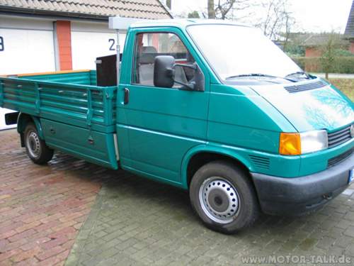

Themenstarteram 18. Dezember 2015 um 13:08
TE proudly presents :)
Das Ergebnis dieses Threads........
Nach den angekündigten Arbeiten kuckst Du hier.
Die Lackierung ist mE prima gelungen. Wie nachhaltig wird sich dann langfristig zeigen. Bis in die Dichtungsebene der Türen hinein, innen aber nicht, unten nicht .... irgendwo hört der Wahnsinn auch mal auf.
Das Radio habe ich noch ersetzt weil das alte nebst Lautsprechen sich im Nebel der Jahre verabschiedet hat. Und noch die Schmutzfänger, die alten hatten die Konsistenz eines Knäckebrots.
Den Kasten oben drauf selbst gebaut aus Siebdruckplatten, Klappen seitlich zu öffnen damit Sportübungen ausbleiben,. mittig geteilt für meinen Krams. gerade nur so hoch das die Scheiben Rücksicht nicht den Bach runtergeht und unten ausreichend Platz für einige Platten bleibt. Der Klotz ist (genutet) nur lose untergestellt, eigentlich hängt der Kasten an der Bordwand über die Stützen. Da das im Dauerbetrieb ziemlich auf die Stabilität geht fängt der Klotz erstmal die Last ab und kann aber in 1 min. entfernt werden, wenns drauf ankommt.
unter der Pritsche die schon bekannten Staukästen 1-Teilig !! mit 2 Verschlüssen, das hatte ich so noch nicht gesehen. In die Rohrstützen habe ich noch einen Dachträger gefertigt, für die langen Kanthölzer, kann einfach herausgezogen werden, es sind M24 Gewindestangen.
Bin soweit sehr zufrieden .....Zündschlüssel umgedreht und dieser Bernhardiner von einem Motor rüttelt und schüttelt sich, tritt man aufs Gaspedal zieht er tatsächlich los und stoisch seinen Weg.
Ein echter Ackergauldiesel, nicht mit den feinen TDI's zu vergleichen , dafür glaub ich langlebig wie eine Schildkröte :D.
Einziges Problem: Eigentlich zu schade für die rauhe Arbeit auf'm Bau mag ich ihn kaum benutzen.........ja nee is klar.
